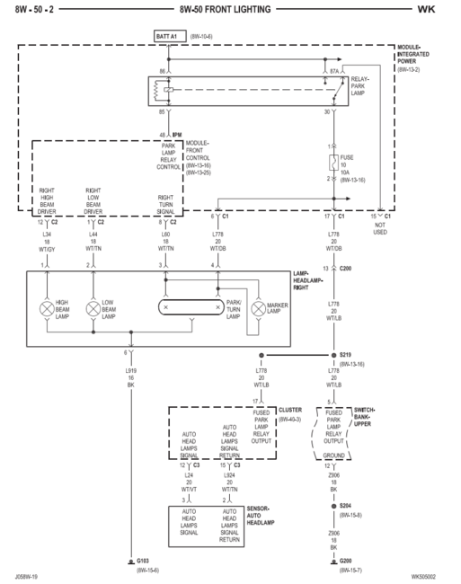

Нет.  Лампы ближнего, дальнего и поворотов управляются прямо от FCM:
Видимо нужно искать повреждения проводов между разъемами фары и FCM, а также наличие массы на разъеме фары (пин6)

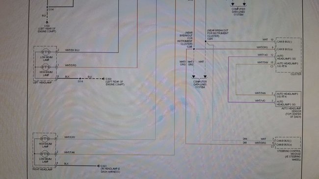

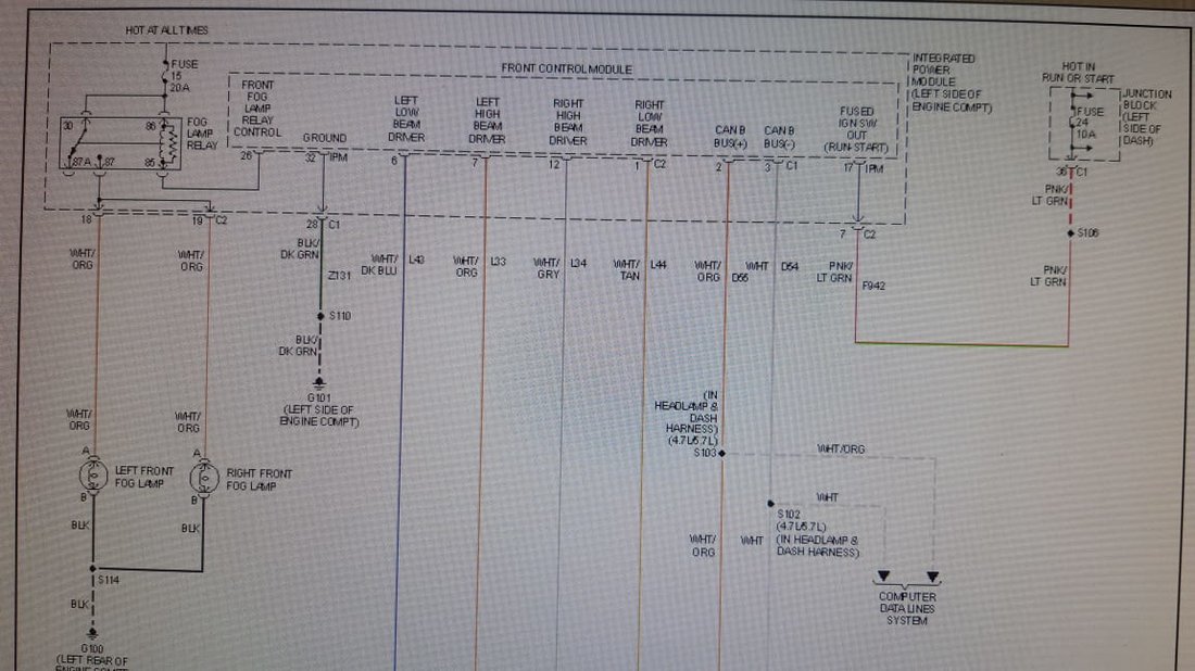

Надо начать с простой диагностики. Т.е. измерений на заглушенном авто, крутилка света на левом подрулевом в "0"
Например, брать мультиметр, сдернуть разъемы с фары и "С2" блока  FCM и проверять целостность проводов и отсутствие между ними сообщений, т.е. чтоб все было строго по схеме:
И отсутствие сообщений проводов с "плюсом" батареи после снятия колхозксенона.
Также, можно промерить (мультиметром в режиме =V) выходы на лампы самого блока FCM, мало ли там уже в "кишках" умерло что-либо и гадит на выход...
Внимательно осмотреть разъемы и пины в них.
