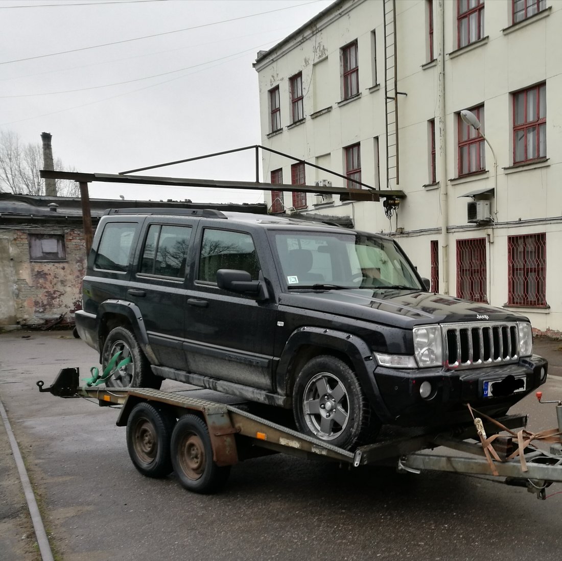

В конце прошлого года приобрел Jeep Commander 3,0 crd в неисправном состояние. Машина заводилась, ехала, но домой привез на трейлере.
Чтобы ответить на вопрос зачем я так делал, скажу сразу что это такой фетиш - взять и сделать под себя.

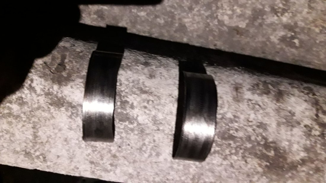

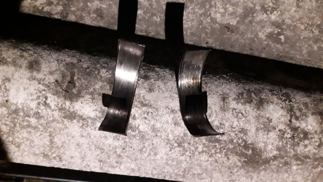

Сняли двигатель, поставили на стенд, слили масло, сняли картер, начали раскрывать все, чтобы добраться до вкладышей. И вот оно!
Автомобиль: Jeep Commander
Город: Liepāja
Теперь стало понятно от куда звук.
Извините за качество изображения, дома сделаю по лучше. ?
Сейчас думаю как быть дальше.
Скорее всего нужно найти и купить блок двигателя в сборе, пересадить головки, все навесное, новую цепь, натяжитель и ставить обратно.
Какие ваши мысли?
