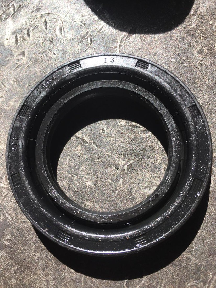

Доброе время суток, друзья.

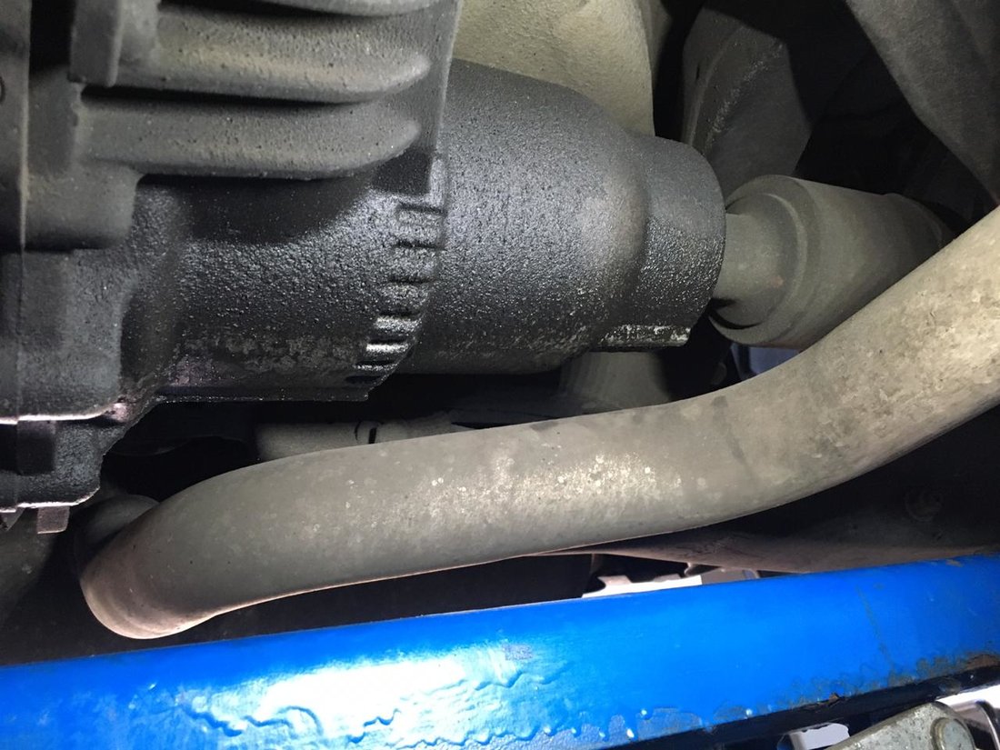

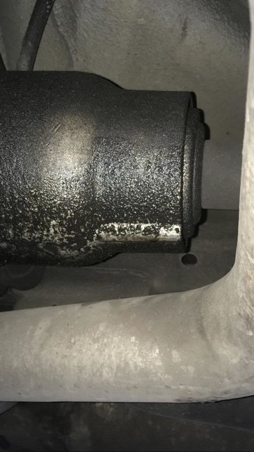

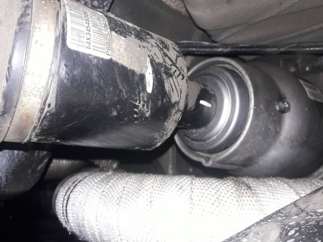

     На днях ездил на СТО сделать развал-схождение, заметил что ест переднее правое колесо (внешнюю сторону).
При осмотре ходовой мастер обнаружил  что течет редуктор.
4.thumb.jpeg.3e82aa3f2f6e9cc7e7c82fc1b4acfd9d.jpeg 2.thumb.jpeg.c489a7354a9cb9b1acf5b912e4075061.jpeg 3.thumb.jpeg.8833d38ffb126cc2bfa18ec551b6f393.jpeg1.thumb.jpeg.930dce17448efff143adac96aa9c722c.jpeg
... пробег без малого всего 50 000 км. и ПОТЕК редуктор?????!!!!
.. вообщем я закипел)
Переспав с этой "чудной"новостью, нашел СТО которое согласилось поменять сальник. И самое главное - сальник у них в наличии!
.. неужели повезло?
Ну вообщем ДА, повезло. У хозяина СТО такойже раптор-близнец) и занимаются они только индейцами. До этого я думал что индейцами в моем городе занимается только Михаил на Оболоне.
Договорились с ценой и через 4 часа я довольный уехал.
За что взяли деньги:
- разборка-сборка - 1 500 грн. (На Оболоне предлогали за 1000 грн. но у них нужно было заказывать где-то сальник)
- сальник - 11 енотов.
- жидкость в редуктор - 300 грн. (1 литр, нужно 0.86 вроде, короче хватило)
... ну и заодно поменял фильтр салона(все никак не мог купить) - 200 грн. (сам поменял за 2 мин)
К чему это все я пишу? Да к тому - какого .... так скоропостижно умер сальник???? 10 000 назад ничего подобного не было!!!!

......цитата: "Болячка многих. Вероятней всего конструктивный просчет инженеров. Выпускная труба находится точно под узлом, из-за перегрева у очень многих владельцев на KL начинает потеть сальник заднего редуктора. Есть информация, что вопрос решается накладывание защитного бандажа на трубу выпуска из теплоизолирующего материала"
"КОНСТРУКТИВНЫЙ прощет инженеров..." - вообщем в этом месте я опять закипел)
ну да Бог с этими инженерами, МЫ-ТО Кулибины как-ни-как )
По поводу .. бандажа, полностью с ним согласен. Хотя подозреваю что могут быть нюансы(

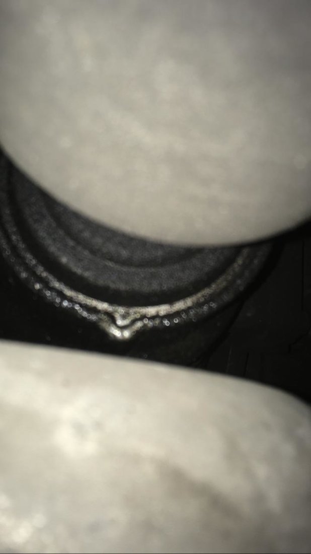

Видно небольшую выробатку на вале (темные полоски), пальцАМИ ничего не ощущаеться)

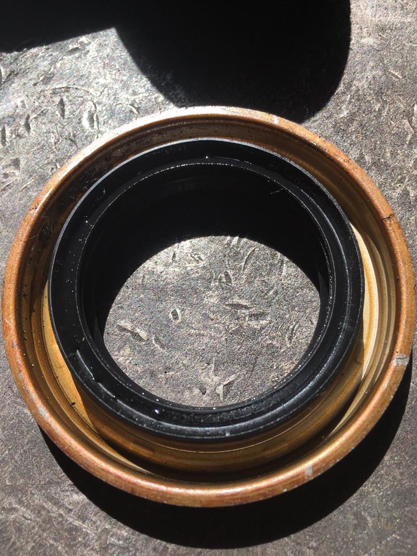

6.thumb.jpeg.408062b8095f56442005c888010ba7d1.jpeg7.thumb.jpeg.a0b99d8b3782928356132c2e5535e9b1.jpeg8.thumb.jpeg.bd63eb77142eff58d4d117e3df67d3c7.jpeg9.thumb.jpeg.8e7312ac085fd496de7452c9140bf48f.jpeg
Странно конечно но мастер который менял сальник сказал что большой люфт левого вала! Мол подшибник - большой износ (менять нужно) ..  И это на 50 000 км!!!

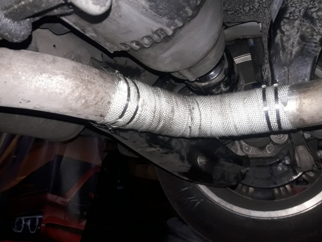

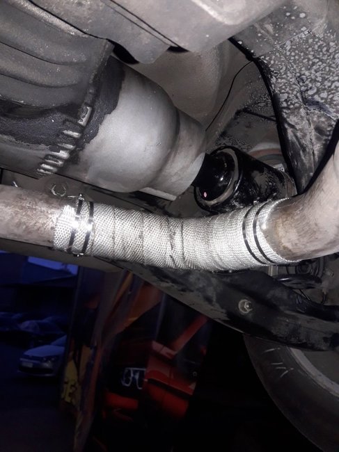

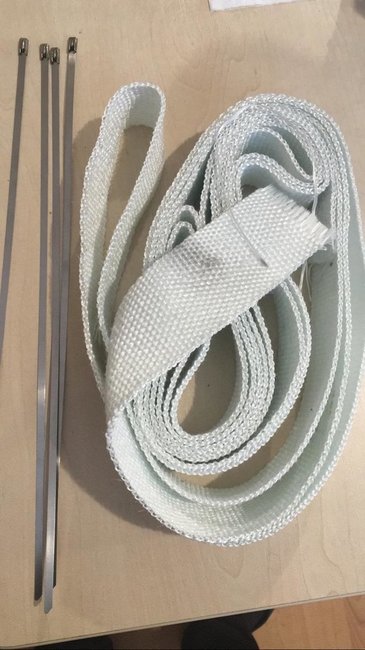

.. и так, БАНДАЖ,
Порывшись еще в "нете" на ОЛХ нашел за 55 грн. метр. Термолента выхлоп мот термобинт для выпускных коллекторов Термо Лента
Посмотрел в ЮтУБе как оНо делаеться решил что сделаю сам)
Купил 5 метров белой ленты и 4-ре стяжки. - 324 грн.

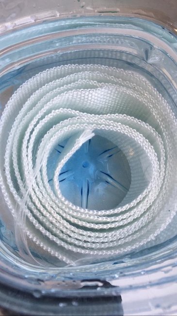

14.thumb.jpeg.a98a6a55463833d12cc0cb348b69c7fb.jpeg15.thumb.jpeg.ac17e24d23dd363b040af59ca6cb3dc8.jpeg

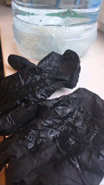

сейчас замачиваю половину (2,5 метра - думаю больше не нужно, участок не большой, примерно пол метра) как по инструкции,...
12.thumb.jpeg.4ccaa116538c2870297dcc2ff09db22c.jpeg13.thumb.jpeg.c04fca9c60f90d5abae1e5b70b3efcc3.jpeg
... поколол руки, в структуре ткани походу стекловолокно ( Мне понравился продавец, когда я его спросил - че так колиться))) ?, на что он ответил : - а Вас не предупредили что работать с лентой ТОЛЬКО в перчатках))))
Вообщем надеюсь это поможет и сальник будет жить подольше)
использовал 2,5 метра и 4-ре стяжки.
Вот что получилось:
27634D4F-6465-423A-B2A5-BA6DED27BA70.thumb.jpeg.bd03a15c6cfbed43f267575f416a5935.jpegFCF0E934-1FE0-466E-A943-0042928A9B0F.thumb.jpeg.0b3bab5da1aca63b782985fe883a17a2.jpeg7C968BEE-3C0B-4F38-B57F-2B0337C9B3F8.thumb.jpeg.9650149be08f11ec30a460a66c010933.jpeg

.. и так, БАНДАЖ,
Вот что получилось:
