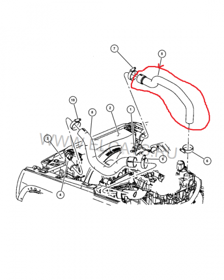

Порвался патрубок от короба в/фильтра к турбине в месте сочленения с ней.
Из-за этого кака от картерных газов по трещине стекает на землю, пачкая все в округе, включая и мою плитку во дворе :mad:
В камасутре под номером 53013104AC, а на схеме под номером 6post-12049-0-45133400-1448964587_thumb.png
Вопрос то в чём, а в том, что уж больно негуманный ценник на фоне кризиса всемирного, ну и может кто колхоз организовывал по данной апчасти? Что кто использовал для протезирования?
