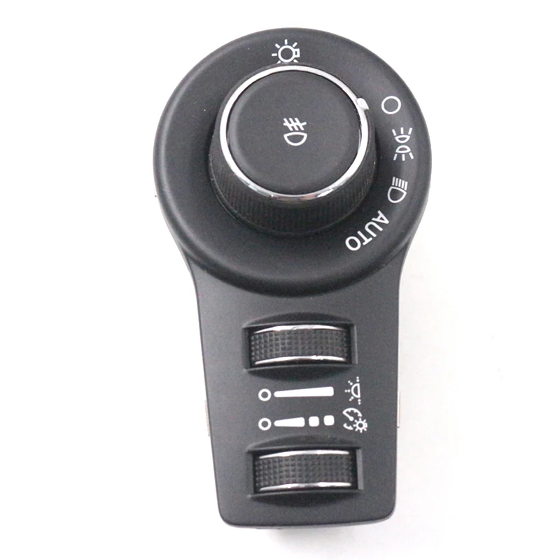

А собственно, как выглядит это колесико регулировки фар? Оно есть в любой комплектации?
@aha_2008 везде, где есть автоматический корректор. Колёсико расположено рядом с регулировкой режима фар.
Бывает так
Jeep-Cherokee-KL-Wlacznik-swiatel-Euro
А бывает и так
15 часов назад, Дендж сказал:
Всем привет! Такая же была проблема . Поменял блок ВКЛ. и регулировки света , всё заработало. Не исправность была в реостате колëсика.
Скиньте пожалуйста ссылку на колёсико.
40 минут назад, MoparPlus сказал:
Бывает так
А бывает и так
На нижнем фото, слева это колесико?
@aha_2008 Колёса есть на каждой фотографии. На первой только одно и отвечает за подсветку, на второй их два — подсветка (слева) и корректор (справа). Стороны указаны при установке на автомобиль.

Всем привет. На фото где два колёсика это подсветка приборов и подсветка зоны педалей. А вот как откорректировать фары я так и не понял. Вчера ночью гнал машину из Одессы, зайчиков от встречных фур нахватался, фары светят вверх. Стоит ксенон, мануала нет. Кто-то подскажет как отрегулировать. Заранее спасибо.
Автоматически регулируется, датчики на переднем и заднем рычагах. У Вас видимо механическая регулировка сбита.

Парни. Привет. А где корректор фар вообще расположен.
У меня КЛ - года и слева под рулем крутилка ДХО-ближний- авто. И две крутилки с подсветкой. Одна яркость приборной панели а вторая вообще не пойму зачем.

Приветствую! У меня, если от двери к рулю смотреть, то:
1. Шайба регулировки света, в середине круг пополам на две кнопки. Верхняя передние туманки, нижняя задние.
2. Вертикальное колёсико корректор фар (выше/ниже)
3. Колёсико регулятор яркости приборки и оно же до конца вверх/вниз после щелчков, это свет в салоне вкл/выкл принудительно.
И кнопка багажника.
