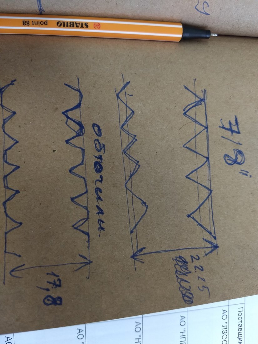

Преодолев лень, спустился к машине и ещё раз произвёл замеры:
- диаметр ~ 18 мм, но если приглядеться - видно, что он как-бы сточен (уменьшен),
т.е. в сечении каждая нитка резьбы имеет форму не треугольника (как на рисунке таблицы, что прислал Юрий),
а трапеции что-ли...
- зато шаг резьбы удалось замерить точно, благодаря линейке с дюймовой шкалой - 8 ниток на дюйм.
Рискну предположить, что это дюймовая резьба 3/4" с нестандартным шагом 8 ниток на дюйм, у которой сточены острые кромки ниток резьбы, в результате чего диаметр уменьшился с 19,1 мм до 18 мм.

Я шаг резьбы замерял резьбомером дюймовым, подошёл тот на котором цифра 8.
57
Автомобиль: Jeep Compass Limited 2018
4 минуты назад, serg102 сказал:
Похоже на то. В магазине такую шпильку не купишь.

Дюймовая резьба сама по себе трапециевидная. 8 ниток на дюйм соответствует резьбе 1"-8 UNC. Но там наружный диаметр чётко 25,4 мм(один дюйм) Если только его обточили после нарезки. Есть мысль, что сделано это для того, чтобы при определённой нагрузке петля просто вырвалась из гнезда, не оторвав усилитель бампера и всё сопутствующее. Но это неточно(с))))
Изменено пользователем mr. Добрый Кот
57
6 минут назад, mr. Добрый Кот сказал:
25 мм нельзя обточить до 18 мм.  Скорее всего диаметр именно 19 мм.
