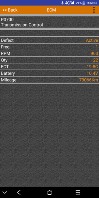

Вот типа как у меня на скриншотах. Аккум померает и начинает выдавать ошибку при старте. И если не скинуть ошибку через прогу или не перезапустить авто то ослиная передача.
П.С. Никогда не ставьте недоаккумуляторы. Вот поставил себе такую АКАКУ 100ач меньше года назад и она уже не держит 3х дней простоя. Потребление в простое минимальное замерял.  До этого ставил тюмень стандарт, 4 года отходила без нареканий и померла в один день.

приветствую да покупал плату шибера на ебей с дорогой около 40тр далее электрик перепаивал микросхему в мозгах и только тогда вылезла ошибка что нет стигнала из автомата выходного датчика пришлось опять самому снимать гидро плиту покупать плату соленоидов за 10500тр сегодня купил акумм FB-90 ампер ипония ( по причине утром поехал автомат в аварийке заглушил посмотрел ключом ошибка р-о700  завёл поехала хорошо заехал к электрику снял ошибку и поехал покупать акумм  далее отпишусь как себя будет вести автомат
Автомобиль: джееп гранд чероки 27 дизель
Город: хабаровск
да вот что ещё р0700  это была ошибка в мозгах а по акпп другая  точно не помню но расшивровывалась как нехватка тока на соленоиды (( по этой причине электрик посоветовал заменить акумм )
