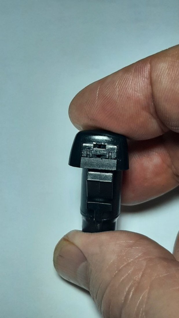

Форсунка омывателя стекла рассыпалась
xmo97
Автомобиль: Jeep Grand Cherokee wk2 2012
Я оставил старую форсунку, объясняю как.
1. Покупаете форсунку от Хендай Солярис, она внешне почти такая же, как наша. Стоит 100 руб.
2. Достаете свою форсунку. Форсунка на самом деле из двух частей - сам эжектор и угловая трубка, которая как раз и рассыпалась. Она то ли припаяна/приклеена, то ли уже приварилась к эжектору со временем.
3. Из своей форсунки выламываете остатки трубки, выковыриваете остатки также из отверстия самого эжектора. В эжекторе стоит клапан, его тоже удаляете.
4. Из форсунки Хендай вытаскиваете трубку, мажете ее силиконом, какой-то густой смазкой или фумленту накручиваете, и вставляете в свой эжектор. Без герметизации будет подтекать.
5. Ставите все на место, подсоединяете трубку подачи омывайки.
все!

В 27.04.2024 в 18:09, olimpic2007 сказал:
Всем, привет! Добавлю от себя: так же  столкнулся с необходимостью замены форсунок. Я себе заказал и поставил такие как на фото. Фирма америкосовская, специализируется на запчастях в т.ч. JEEP! Цена через Emex около 3800 за пару. Работают хорошо, разницы с оригинальными не заметил.
Тоже взял точно такие же на екзисте. Оказалось пришла хрень (AliExpress), как у человека из поста №51. Тоже ссут слишком низко,  заливают полкапота. Правда, были просто в пакетике, не в красивой фирмовой упаковке. Больше в екзист не обращаюсь.
Автомобиль: JEEP GRAND CHEROKEE
Город: Ногинск
У меня два года назад одна форсунка рассыпалась на WK2 2011. Здесь подсказали, спасибо, приобрел на ОЗОНе от КИА -Хендай форсунку MOBIS  артикул 986303J000, веерная. Подошла, как родная. Только хвостовик прямой. Цена 800р. за штуку.
Недавно вторая накрылась. Смотрю - цена уже 2000 за штуку. Полез на Али. Нашел, заказал. Цена 445 р. Сегодня пришла посылка. Оказалось, что цена за 2 штуки. Поставил, брызгает веером, все как надо. Но, похоже, без клапана.
Если кому интересно  - продавец Tech Pro Store. Артикул 68269108АА новый, 55372143АВ старый.
Строка для поиска на АЛИ.
Струйный спрей для переднего фотодворника для Jeep Grand Cherokee для Dodge Grand Caravan / Durango # 68269108AA 55372143AB
