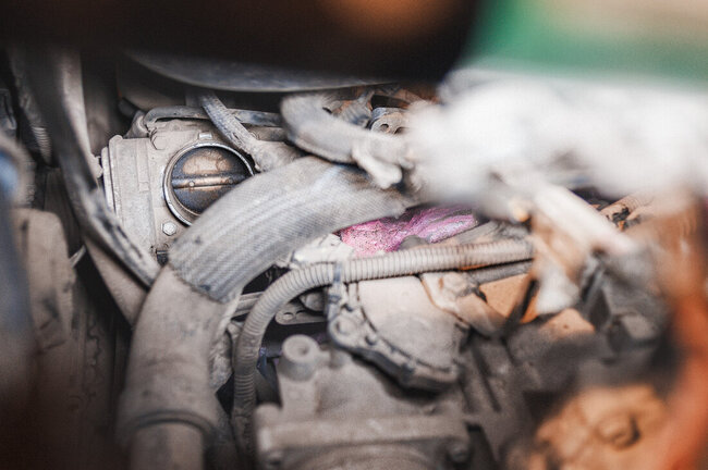

@sanityclause посмотрите в левый верхний угол, там отлично виден характер обрастания заслонки. И это только внешняя часть тарелки, с внутренней будет не лучше. Как видите, расположение заслонки и оси вращения маслу не помеха.

@sanityclause на скрине атмосферный Пентастар 3.6, масло текло не из дросселя, а из впускного коллектора.
На ваших моторах 2.4 масло в дросселе в любом случае будет. Чем агрессивней ездите, тем больше насобираете.
