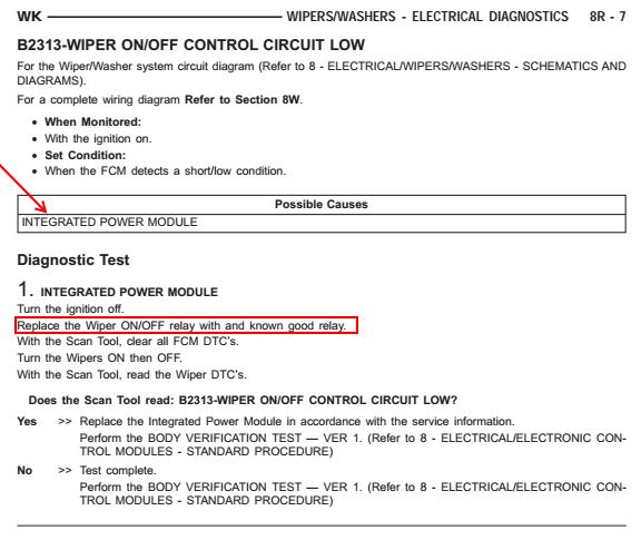

считал ошибки по блоку Screenshot_20210227_182851_net.clever.obd4u.thumb.jpg.20acc54534de310a39a8b7f2ad389a4b.jpg
1 466
Город: Питер
41 минуту назад, bananadze сказал:
2313 и 2317 имеют диагноз по мануалу, требуется замена соответствующих реле:

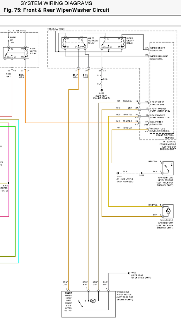

Вот схема из мануала:

Тогда уже нужен мультиметр,  на обмотке  реле "wiper on off" (контакты 85-86)  есть напряжение 12В при включении дворников?
Сопротивление обмотки этого реле сейчас какое? ( я к тому, что ошибка B2313 явно указывает на слишком низкое сопротивление...)
Я не могу сказать насколько "умный" этот FCM , типа он блокирует цепи дворников, пока ошибки есть в памяти?
Но может попробовать изъять оба этих реле, сбросить ошибки, затем вернуть реле на свои места...
