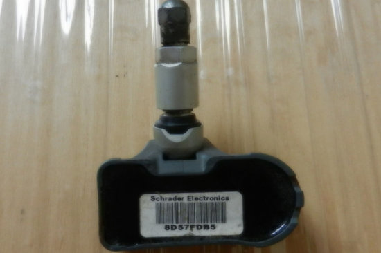

На моих 56029481ab шрадер выбит. Дома лежит разломанный шиномонтажниками оригинальный датчик, если не забуду, скину фото. Причём купленный на замену оригинал тоже шрадер был.
ЗЫ. Возможно ВДО это датчики с мет.сосками?
16 минут назад, FatFox сказал:
Именно так.
Шраддер это с резиновым соском маленький черный.

1 час назад, maxisky сказал:
Это откуда у тебя информация про Schrader? VDO делали родные датчики.
Возможно ты с WK2 путаешь?
Нет, Шредер тоже делал, у меня есть комплект оригинальных Шредер/Крайслер, только они на WH рестайл.
С металлическими сосками.

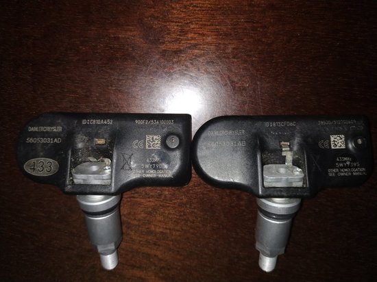

У меня оригинальный номер 56053031АD. При чем 100% оригинальный т.к. я эти датчики вместе с авто покупал в салоне в 2008 году. Пришли фото своего, интересно.
6 минут назад, E_Gun сказал:
На рестайл шли 56053031АD. На дорестайл 56053031АВ.
Оба с маркировкой SiemensVDO.

27 минут назад, maxisky сказал:
Дома фотки, на компе, ночью выложу...
Я глядя на эти датчики, и заказал себе Шредер, но Шредер онли, и попал :(

5 часов назад, maxisky сказал:
56029359АА
111.thumb.jpg.2cff8d0075e28c162d4f7f0f4fcfe393.jpgDSCN3289.thumb.JPG.51bcbe331b48df83f3ea79344124205f.JPG
Маркировка Daimler-Chrysler, но мерсономера нет.
