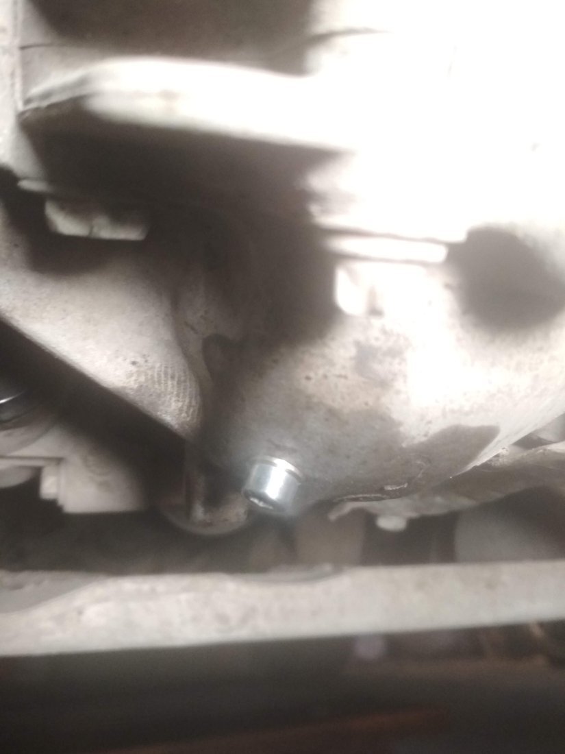

Автомобиль: Jeep cherokee trailhawk
2 часа назад, Alexandr V сказал:
Сделал отверствия под слив масла с роздатки.
Залил 75 W 140 Castrol
29
Автомобиль: jeep cherokee trailhawk 14
Город: Харьков
И что, с  75 W 140  ТХ стал реальным внедорожником и есть уверенность, что раздатка не подведет? Кстати, что слилось?
