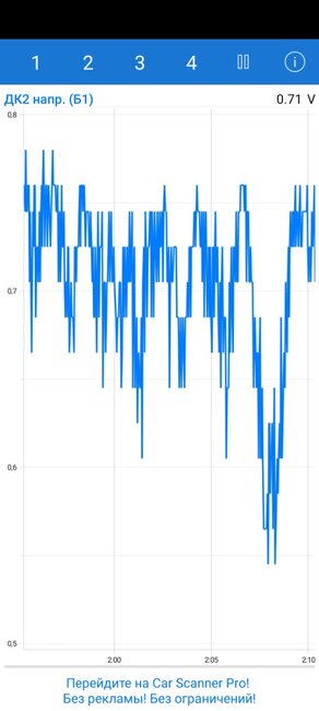

18 часов назад, aha_2008 сказал:
Судя по этому скриншоту, все параметры в норме? Одну лямбду елм 327 не увидел....
Скрин работы лямбды

15 минут назад, aha_2008 сказал:

Скрин работы лямбды
Судя по скрину это лямбда до  катализатора, хотя может и вторая, я не знаю  как должно выглядеть на наших моторах.
