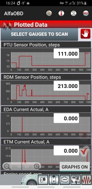

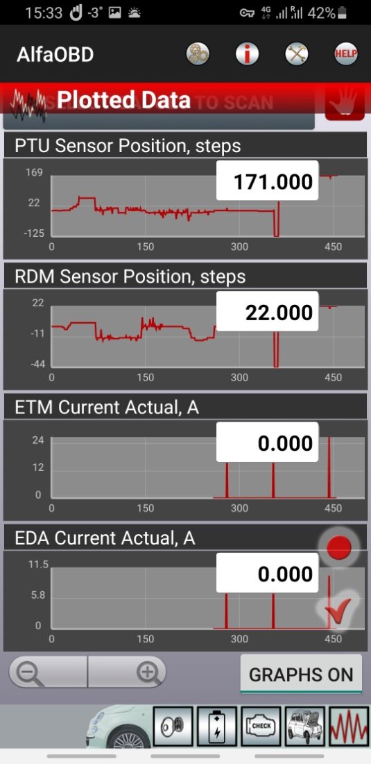

Сегодня наблюдал за появлением ошибок и несколько раз отметил такую закономерность:
При включении зажигания и первых километрах движения все как описано в предыдущем посте #32 выше.
Затем после исчезновения активных ошибок, выезжаю на снег и делаю энергичное ускорение.
Появляется только одна ошибка:
C2260 Init Timeout Expired Circuit/component protection timeout
Стираю ошибку, еду спокойно, не появляется.
Снова выезжаю на снег, разгон, снова одна C2260. Пять раз так повторял.
Заезжаю в глубокий снег, долго буксую, медленно продвигаюсь - не ошибок, п/п работает.
@Лунный пчел это может подтвердить механическую поломку, или наоборот, исключить?
К набору ошибок после первого старта сегодня добавлялась еще
"C2020 ECU internal fault Watchdog/safety Ճ failure"
Именно с таким Армянским значком Ճ (тче). Но после прогрева не повторялась.
Собирал еще различные показания с датчиков, но ничего необычного там не увидел. Даже температуры поднимались весьма скромно.
