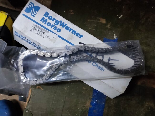

Добрый день, друзья!Растянулась цепь раздатки nv245 пожскажите добры люди где енту гравицапу приобресть за одекватные то деньги,а может кто про аналоги слышал?

1 час назад, OlegK сказал:
Пойду в гараж гляну. лежит таковая, аналог

В 15.03.2022 в 19:40, SERG184670 сказал:
А какой "партнамбер" у цепи боргварнер? её почему то по заменителям не выдает на оргининальный номер крайслера
2 371
Автомобиль: в подписи
партнамбер написан на коробке на фото.
https://cobratransmission.com/np-245-chain-55130005-1
оно же.
ценник понятен.

20 часов назад, Николай Пименов сказал:
А Вам зачем?
Наши площадки с запчастями кроссируют оригинальный номер только на какого-то китайского производителя, а этого небыло. Вот стало интересно

В 16.03.2022 в 20:01, Akpo6at13 сказал:
HV-090
