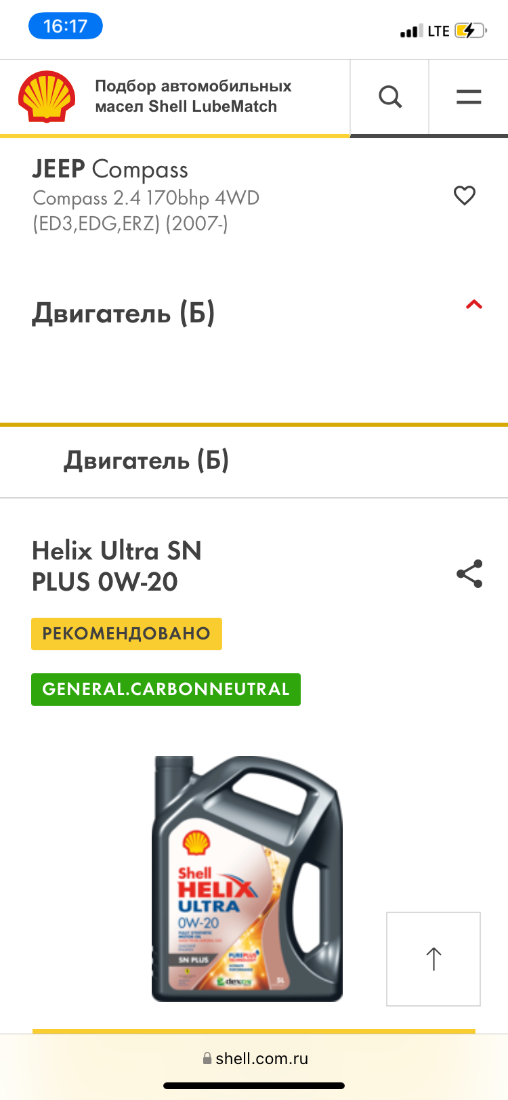

@Acovant в своё время Крайслер для Европы разрешал лить в этот мотор допуски Мерса 229.31/229.51. Не обязательно гоняться за MS. Ну и раз вы пользуетесь Shell, чем вас не устроил их сервис по подбору масла?

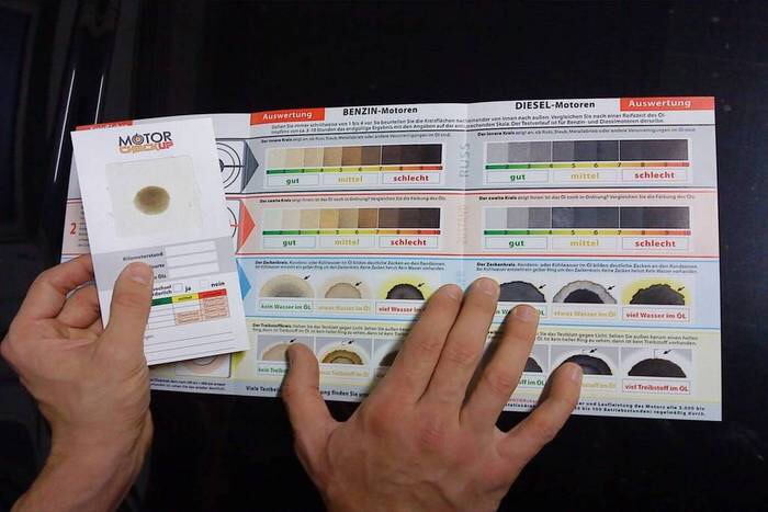

Образцы капель моторного масла. Капнуть один раз и подождать 15 минут.
Капля должна быть не более — 3 сантиметров в диаметре.
Новое масло
Масло в допустимом состоянии
Отработанное масло
177
Автомобиль: JEEP Compass (MK49) Limited 2013
Город: Омск
1 час назад, Acovant сказал:
Новое масло
Отработанное масло
Не знал о таком методе. Я визуально только глядел. А один раз давным давно слышал от одного человека, что как только масло темнее чем кольцо (вытяжное) щупа- надо менять. 🙂

Тест по капле несколько сложней простой бумажки. В 2012 году вот таким пользовались.

@Acovant как выше верно сказали, в этот мотор вообще 5W-20 прописывали. Можете сравнить двадцатку с сороковкой у того же Шелла.
Ну и давайте поиграем в математику с другой стороны. Абсолютные величины это здорово, только вот 1,6 кв. мм это разница в 13%.
В книжке у меня написано 5w30
А на крышке заливной горловины нацарапали 5W20.

почитал и пошел смотреть сколько в канистре осталось масла после замены. Так вот, ровно 500 мл осталось, то есть в мотор зашло 4,5 литра.
Кстати тоже был озадачен, по мануалу 5в30, на крышке мотора 5в20....
ну вообщем пока выбор сделал на Равенол 5в20

@SergiusXP Америка для себя писала двадцатку, Европе разрешили лить тридцатку с допусками мерса. Мотор спокойно переваривает оба масла и не кашляет. Главное сороковкой его не кормить.
