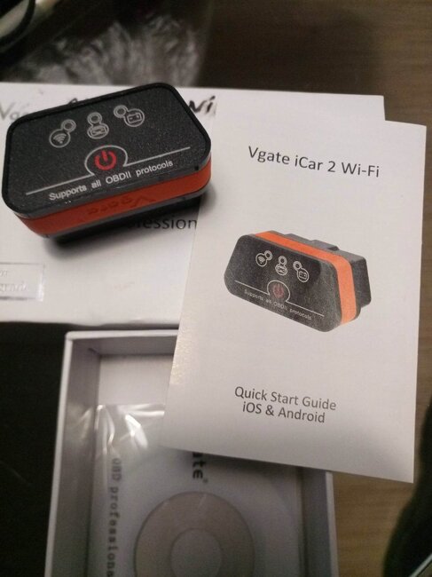

1 час назад, Giraffe сказал:
Если у Вас Айфон- то ОBDJscan
Если Андроид- то AlfaOBD.
Обе программы лучше юзать на английском, он более однозначный в плане терминов.
У меня два таких прибора. Телефон на андроиде. Теперь нужно выбрать программу и установить в телефон, а что выбрать не знаю. Спросить совета только могу на форуме. Виктор много подсказал, а теперь куда то  исчез.

Если телефон на андроиде,  то и берите AlfaOBD.
Скачать можно платно, из плеймаркета, или поискать нежадную версию на 4PDA.

5 часов назад, Giraffe сказал:
Та вот я и хочу совет, а какую программу лучше выбрать для скачивания. Там их много и отзывы 50% на 50%

2 часа назад, Giraffe сказал:
AlfaOBD.
Спасибо. Видимо я не понял, что это название программы 😉

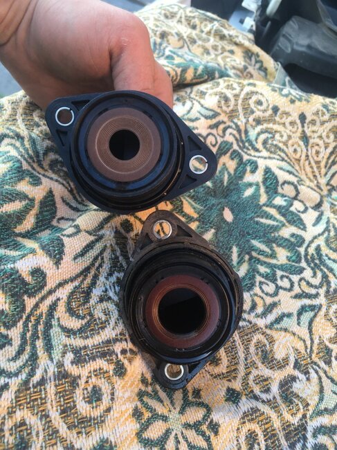

Приветствую всех. Хотел у специалистов спросить. На фото два клапана PCV от двигателя пентостар 3.6 . На новом отверстие меленькое, на старом отверстие большое. Этим отверстием как понимаю клапан входит в вал. А как он туда войдёт если отверстия вала и корпуса клапана не соответствуют диаметру?
7 509
никак, если он вообще входит куда то

Странно. Ну может и не входит в вал , но тогда видимо должен тереться об него. В любом случае новый по номеру с мелким отверстием , затем это отверстие получается больше.

если подбирали правильно, то ставьте и не заморачивайтесь...

Подбирал не я, сервис. Ставить буду я. Думаю должен быть правильный. На американских ютубах при замене этих клапанов так же выглядят новый с маленьким отверстием и старый с большим. Что то же увеличивает  отверстие, а там вал выходит.

ну тогда верим, что сервис использует правильные каталоги

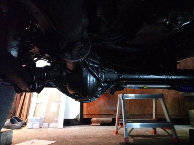

Приветствую всех. Помогите разобраться в вопросе по мостам DANА 44, в спецификации к машине указанно, установлены мосты DANA 44 ( Wrangel Rubicon ). Вопрос возник по причине, задний мост чулки диаметром 80мм,а передний мост чулки 64мм. На прилагаемых фото переднего и заднего мостов на крышках дифференциалов выбита информация и на переднем мосту есть приклеенная этикетка с информацией. Но по ней ничего я не  нашёл в интернете. Вот хочу понять какие мосты стоят у меня? Как то берут сомнения по переднему мосту из за диаметра чулок , колёса у меня стоят 35-е.
7 509
ну по фото 44 и есть... 35 более круглые

8 минут назад, up6 сказал:
Спасибо за ответ. А, как тогда объяснить, что на переднем мосту чулки меньшего диаметра? Там тогда и полуоси тоньше чем в задним мосту. Как то раньше я на это не обратил внимание. А, при подключении не  сломает мне передний мост?
7 509
вы хотите сказать, что мосты должны быть взаимозаменяемы?

17 минут назад, up6 сказал:
Ничего я не хочу сказать. Хочу разобраться и понять, что у меня стоит. Прост боюсь порвать передний мост, так как стоит лифт и 35 колёса. А в заблуждение меня ввело, разные диаметры чулков где проходят полуоси.

@Марсик А с продавцом есть связь?

2 минуты назад, Acovant сказал:
Продавец сказал что мосты DANA 44, ну верить ему сомнительно. Машину брал не из салона, а уже листованную и переделанную.

бывают передние и задние 44-еы мосты и они не обязательно будут идентичны, так что все у вас в порядке

11 минут назад, up6 сказал:
Дай то Бог, чтобы было так как вы пишете. Просто смотрел много информации разной и обзоров, на ютубе тоже. И где-то проскочило такое, что на некоторых рубиконах как и на сахаре устанавливали на зад 44,а на перед то ли 30 или 35-е. А тут под машину залез и бросилось в глаза, что диаметры разные, передний тоньше. Ну и возник этот вопрос. Искал в нете да толком ничего не нашёл. Может не там искал и решил у спецов с форума спросить.
7 509
35 дифф круглый и пузатый, у вас же обе крышки рубленной формы - так что все сходится, оба 44 модели

Задний мост будет отличаться от переднего толщиной чулка  хотя бы потому, что в чулок переднего полуось входит голая, а в чулок заднего-вместе с подшипником)))

Привет Виктор. Очень рад снова вас видеть на сайте😊. Менял масло в мостах, снимал крышки, смотрел маркировку на парах, чтобы убедится. 1. фото задний мост. 2.фото передний мост.

4,10 как и положено Рубикону. Всё нормально, не парьтесь)) Хотя, если стоят 35 колёса, даже при всех адаптациях-маловато(с)
