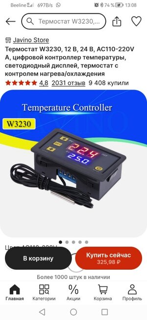

@Павел26 искал где могут программно уронить температуру включения вентилятора, нигде не берутся. Купил китайский контроллер на 12в.его контакты через резистор 1,5 ком запаралелил к датчику температуры. Настроил на 90.теперь при 90 градусах замыкаются контакты реле контроллера, и блок управления двигателем видит 116 градусов. Врубает вент. После 85,5 реле выключается, и блок двигателя видит реальную температуру. Вент останавливается.

2 часа назад, Павел26 сказал:
что  за контроллер ссылку можно где купили
Screenshot_20230922_130840_ru.aliexpress.buyer.thumb.jpg.0365c866e983f8373ba5d639cedd7bd9.jpg
Вот так примерно выглядит, только там на выход 12в дает. Надо или доп реле ставить, или внутри на плате перепаять, чтобы просто замыкание контактов происходило.

В 22.09.2023 в 13:12, вадим 912 сказал:
Схему подключения можно?

3 часа назад, Klimovmv сказал:
Да там никакой особо схемы нет.. Питание от АСС взял. Плату перепаял на нормально открытые контакты без подачи напряжения. Подключил эти контакты к дтож параллельно через резистор примерно 1,5 ком. (надо подстроечный ставить, чтоб при срабатывании температура на панели приборов не поднималась больще 117 градусов цельсия). Датчик температуры контроллера закрепил на металлической трубке  идущей от термостата. Вроде все. Примерно так. Два года езжу. Летом больше 95 не поднималась.

1 час назад, вадим 912 сказал:
Т. е. при срабатывании блока при температуре 90С, на панели показывает максимальную температуру 117С?

16 минут назад, avdeevru сказал:
Именно. И не только показывает, но и мозги тоже ее видят.

4 часа назад, вадим 912 сказал:
Подключение к датчику ож на термостате?
Тогда можно рассчитать номинал резистора из характеристики.

13 минут назад, avdeevru сказал:
Да. Снимал диаграмму датчика. Не помню уже его сопротивления на 90 и 117.исходя из этого посчитал.
