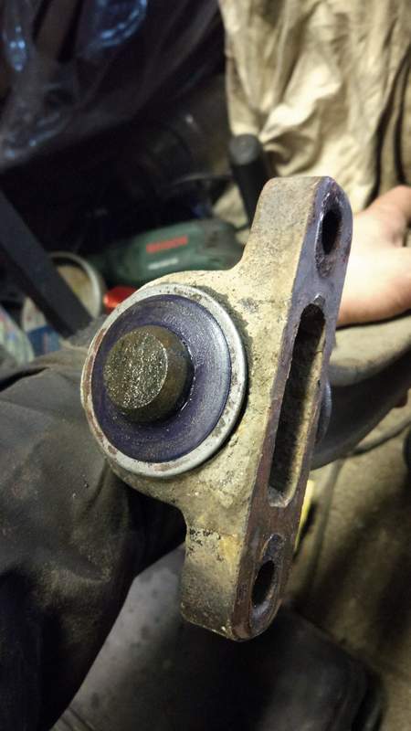

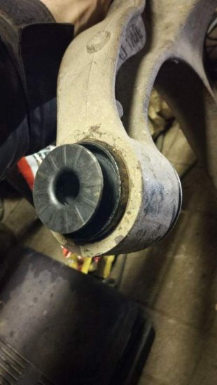

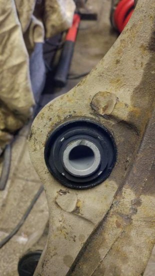

Поставил себе на нижний рычаг передней подвески сборную солянку из сайлентблоков. Посмотрим какая будет у них ходимость)) За одно и статистику пополнять будем.
Центральный сайлентблок (под аммортизатор):
VTR CR0119R
Передний сайлентблок:
Sidem 893602
Задний сайлентблок (без обоймы и центральной металлической втулки):
X5 Resource 090086

Daniel Jackson по отзывам нельзя ставить полиуретан с резиной, что-то быстро порвёт.

9 часов назад, ruby12 сказал:
С задним сайлентблоком особого выбора нет за вменяемые деньги. Принципиально хотел брать без внутренней металлической обоймы (втулки), а многие сайленты идут именно с ней. Я конечно не бомжара, но ставить магны вместо глушака и покупать оригинальные запчасти (или те же самые муги по кругу) я пока не готов. Даже такой "бюджетный" ремонт подвески вылился в кругленькую сумму.

15 часов назад, Daniel Jackson сказал:
ИМХО - принципиальная ошибка! Конструкция сайлентблока такова - 2 втулки запрессованы с натягом, одна в корпус, вторая на палец рычага, между ними залита резина, которая работает на скручивание. Если вы ставите сайлент без втулки, как например полиуретан - он не будет работать ни за какие коврижки!!! Попадает вода на палец, песок, пыль - вот вам шикарный абразив который сточит и отшлифует палец до комфортных полиуретану размеров. Я не противник полиуретана - но в соответствующих областях. Опять же исключительно мое мнение - не в задних сайлентблоках и не в втулках стабилизатора, т.е. там где голый полиуретан трется по металлу - это смерть детали!

8 часов назад, Draw05 сказал:
Кто-то тут на форуме говорил, что эта втулка проворачивается на пальце и скрипит. Родной сайлентблок без этой втулки.

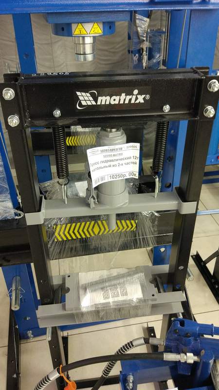

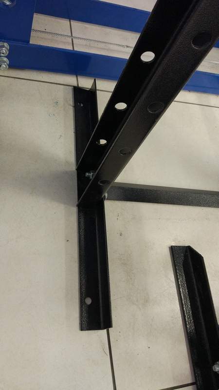

В 20.12.2017 в 22:20, TISA сказал:
Первый стоит копейки, остальные уже приличных денег, подумываю и вариант сделать самому..на базе домкрата  гидровлического в 20 тонн..
Я вот тоже подумываю о том, чтобы сделать свой пресс. Есть домкрат на 25 тонн.
Хочу на подобие этого. Но возможно сделаю "настольный" вариант, чтобы можно было перепрессовывать шаровые не снимая рычага.

2 часа назад, Daniel Jackson сказал:
Если палец изношен - запросто может провернуться. В этом случае делают насечки на пальце либо прихватывают сваркой.

"Этим" я бы не рискнул сильно давить. Тонн 5 максимум. Уж больно хлипенько выглядит...

Да не, я просто чтобы показать конструкцию. Подумываю о том, чтобы самостоятельно такое сварить.
