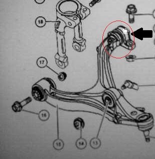

Сайлентблоки нижних передних рычагов
Сервисмены приговорили саленблоки нижних передних рычагов.
Выяснилось что они идут только с рычагами.
Стоимость каждого - 22 000 - 24 000 тыков.
Отдельно саленблоков типа нет в природе.
Жаба душит. Может кто подскажет как загнать жабу обратно...

"ЗЫ: кстати конструкция у этого сайлента не обычная, между внешней и внутренней обоймой есть еще промежуточная."
Дык родные точно такие же. MOOG просто копирует.

Просьба, размеры если не затруднит? Вн. диаметр, наружный ну и длину.
длина 60мм
внутрений диаметр 16мм
внешний диаметр 1 49мм
внешний диаметр 2 50мм
Ага.., благодарю.
Только неясно с размером - длина?
Видимо ты померил по наружной обойме.
Он не столь интересен. А какой по внутренней ? (должен быть больше)
Я это мучаю не из праздного любопытства.
А то последнее время что-то не везёт. Написано одно, заказываешь, а привозят не то.
Ну раз уж так сложилось что у тебя есть.... :)
И ещё, я не уверен, но по фоткам складывается такое ощущение, что внутренняя обойма свернута из полосы? Я прав?
Забыл про внутреннюю.
длина внутренней 70 мм.
да, она свернута из полосы,
На оригинале точёная. Не знаю насколько это хорошо, или не имеет значения, но вот так....
Хотя на мопаровских задних рычагах, тоже свёрнутые.
Да тоже помню по рычагам от ZJ, там свернутые были. Думаю разницы нет - эта втулка намертво притягивается вилкой, точность радиуса и его прямизна не важны. Как то так.

Заменил саленты. Результату нуль. Хоть старые и были вхлам разодранные, при брлижайшем рассмотрении оказались еще вполне. Ищу стук дальше. Самое обидное что появился после лифта, внешне все целое. На очереди втулки стабов.

Это они на кроуне точёные, не покупайте этот сраун.(IMHO), а на мопаре гнутые. Ну и как дела с сайлентами нижними?

Crown, не продаёт отдельно сайлентблоков для нашего случая (как я знаю), а рычаги всборе.
И несмотря на то что производят лучшее впечатление чем оригинал – оказались абсолютный хламом. (опять IMHO). А mooog - очередной способ проверить свою везучесть.ъ

Почему буду жалеть? И менять все это все какие? Эти:
Сайлентблоки нижнего рычага передние: MOOG K200181
Сайлентблоки нижнего рычага задние: MOOG K200182
Сайлентблок амортизатора в ниж. рычаг: MOOG K200183
Сайлентблоки верхнего рычага, комплект: MOOG K200113
