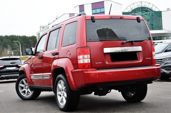

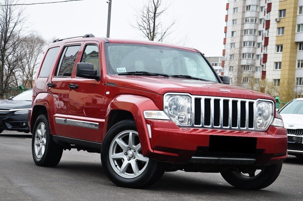

Здравствуйте!
Поздравляйте нового владельца редкого в наших краях индейца.
Приобрел КК 2008 год
Родной пробег 95.000 (По всем косвенным признакам совпадает. Плюс подтверждено механиками на станции по общему состоянию)
Европейская комплектация: Приобретался новым в салоне в Латвии, после чего сразу ввезен в Беларусь.
2,8 CRD 177 лс
Цвет: Inferno Red
Песочный салон
Музыка Infinity с сабвуфером
Коробка NAG1

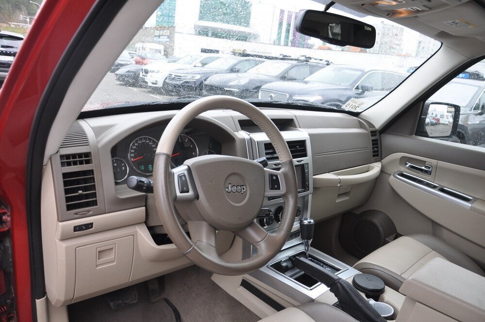

Кузов с мелкими коцками в основном на пластике. Есть пару жучков по дверям внутри.
Салон в идеале. Ничего не поцарапано.
Кожзам в отличном состоянии.

нарядный...

Как сказала, впервые увидев авто на фото, пожилая тетя моей жены: "Какая то пожарная машина!"

По-поводу тёти . На вкус и цвет все фломастеры разные! Так что ……
       Мне ,например , зело нравится Ваша машина! Красавец! (Автомобиль) :)  Серьёзный. Внушительный. Не обмылок корейский и не временная блестяшка китайская.
 Мои поздравления!
А недочёты потихоньку устраните.
