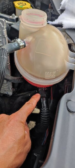

Недавно заметил что у меня капает антифриз. А именно нижнее соединение бочка и патрубка.
Как говорится что только не делал: 1.Купил новую крышу расширительного бочка (новую), думал что перестала работать.
2.Менял разные уплотнительные кольца на соединение.
Итог один и тот же.
Как только крышку откручиваешь давление спадает и всё хорошо.
При нагреве 90-95° градусов начинает капать.
Как можно это победить.
94

Ты уверен что именно там капает? Там с обратной стороны есть аварийная трубка сброса антифриза, через нее обычно при сильной жаре выгоняет. Я у себя как только долил до максимума на холодную, стало через нее выкидывать в жару.

@URRI 39 уверен. Каждый раз начинает капать

Посмотри сначала, висят ли капли на той трубке. С нее по бачку стекает вниз, и разгоняет потоком воздуха в том числе по этой трубке. А так антифриз обычно на холодную капает без давления в системе, ну или на горячую при совсем избыточном или явной негерметичности.

Уже всё переделал как мог. Машина нагревается до 90-95. И через некоторое время начинает капать.
Видимо избыточное давление и начинает капать в слабом месте. Только как решить этоту проблему незнаю.

шланг, на который палец показывает, идет к нижнему патрубку радиатора? верно?

Он, он. Только вот я сейчас снизу бачка пальцем провел, и там висит капля, но я то точно знаю, что она там с канала сброса аварийного давления, а не с этого сочленения. С него может течь, если там только лопнут пластик, или не до конца защелкнуто соединение. Резинки то визуально можно проверить, хотя и пластик тоже на целостность не составит труда осмотреть.

2 часа назад, up6 сказал:
Да. Вроде он

10 минут назад, URRI 39 сказал:
Я уже много раз снимал разъём и смотрел. Менял колечки разные. А итог один. На вид всё целое. Может внутри где колечко стоит в пазе, есть микротрещина? Или колечко ещё купить потолще, что-бы обжимало лучше?

Сам бачок не снимал, не смотрел штуцер со всех сторон?

2 минуты назад, URRI 39 сказал:
Снимал. Целый  пальцем трогал и на вид без повреждений.

@naran Если хочется стопудово установить место течи, придётся заглушить пробками верхний и нижний вход и выход на бачке пробками. Залить яркую контрастную жидкость в бачок и подать небольшое давление через горловину. Смотреть внимательно на нижний и верхний вход-выход. Давление , думаю, приблизительно 0,5 хватит. Контрастную жидкость можно и на мыльную заменить(пузыри видно будет) :)
Этим действием можно убедиться -цел бачок или микротрещина в нём.

10 минут назад, naran сказал:
Там выше правильно подсказали :может и сверху по капельке ,по капельке. А микротрещину, которая при температуре только даёт о себе знать, можно на глаз и не заметить.

Спасибо. Место точно точки соединение нижнее бочка

Бывает ещё и такое : как ни стараешься подтянуть хомут на шланге, он зараза, всё равно подтекает! Можно попробовать отрезать 1 см шланга  и без фанатизма зажать хомут.

@Vahe1989 Добрый день. Саму проблему выявил но пока не решил.
1 Выявил микротрещену на бочке. Он находилась выше стыка воска и самого бочка.
2. Со дня на день должен придти новый. И буду менять.
