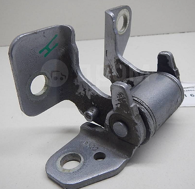

3 869
20 часов назад, sanityclause сказал:
чего ее на пассажирской стороне снимали? она кстати по конструкции как на Компасе, не знаете?
Так петли эти с промежуточным ограничителем открытия на 2 положения. Сначала щёлкать начала не по-детски, потом дверь стала еле открываться. Пришлось поменять.
По одной конструкции с Компасом не подскажу, а внешний вид такой:
На водительской двери то же самое было, но там просто перестало щелкать, и открывается боле-мене нормально.
Сейчас вот задняя левая стала прищелкивать... ))
