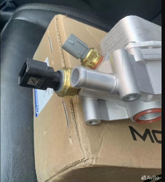

Добрый день. На Авито продают такой Усовершенствованный Алюминевый корпус теплообменника Jeep grand Cherokee wk2 3.6. Пишут что оригинал. Цена 18900.
Подделка или оригинал? Может кто покупал, ставил?
7 509
подделка махровая... никогда Мопар таких не делал... хотите приключений - можно, не хотите, ставьте оригинал
