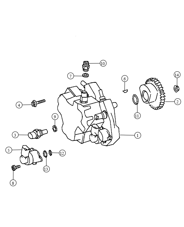

давление двух датчиков (какой из них на тнвд - хз). всплески - это перегазовки при работе на холостых. Меня смущает провал на верхнем графике при нажатиии педали газа.
У меня такое было при льющей форсунке, жмешь газ, провал и потом обороты поднимаются
193
Автомобиль: Jeep GC WH CRD Overland 2008
Город: Москва - Подольск
@General, не исключаю что какая то форсунка льет, НО с чего тогда в пробке повышение оборотов секундное происходит?
забиваешь в каталог и выбираешь аналог боша
номер на клапане  0928 400 661 ... вбиваю в экзист, зэтзап - хрен там, нет аналогов... или про какой вы каталог?
теперь по теме насоса - дозирующий клапан 0928400677 для насоса 0445010145
Я тебе дал номер актуальный. Чего ты велик изобретаешь?
22
Автомобиль: NET
Я давал крайслеровский номер,но ценник...А ,вообще,он промывается.По фото: верхний-показания датчика,нижний-то,что должно быть.

Поменял я клапан 0928400677, но ошибка всё равно появилась в памяти и машина на холодную глохнет((
В PAJERO дизельном глюк этого клапана - болезнь. При его замене выполняют адаптацию.
В джипе есть адаптация где-нибудь в диагностике? Делал ?
Форсы на обратку смотрел?
Чем дело кончилось??
