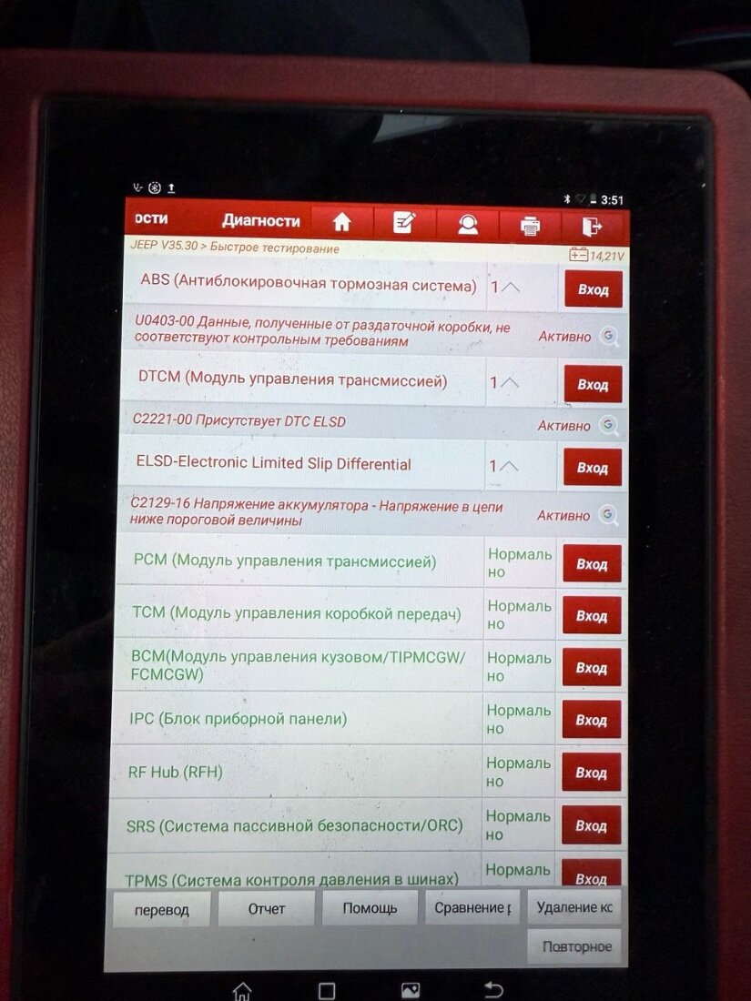

Всем доброго времени суток) wk2 3.0 дизелек 2014 года) вот утречком встал, бибику завел и вуаля…очередной сюрпрайз… проверь полный привод и пьяная машина на приборке))) раздатка 4 wd low включает и выключает без проблем…ошибки почитал, набор на фото) симптоматика ясна: мотор дифа заднего, блок управления раздаткой или, как бы мне хотелось, проводка! Так как живу в жопе мира и до сервисов ближайших как до марса, подскажите схемы проверки, ну и заодно может есть у кого контакты умельцев, что моторчики восстанавливают, если уж это все таки он) IMG_2644.thumb.jpeg.c78d11f2c2766c1296280d57ce2e5640.jpeg
