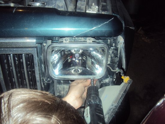

Решил проблему. заместо родной блок фары, поставил фары DEPO (Хрусталь) светят хорошо, установка заняла минут 30 :hands: пришлось подогнуть пару железячек чтоб они встали на место... в общемдоволен.. ну и так немаловажно.. цена 1 блок фары в магазине 2800р(совсем народ охренел)... 1 фара со сменной лампочкой DEPO стоит 600р..

Автомобиль: Jeep Cherokee 4 литра механика
Город: Карасук
Красным выделены усики которые нужно загнуть.
