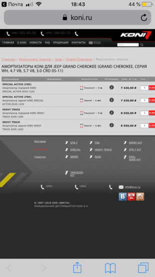

3 минуты назад, Dyrimar сказал:
Подскажи стойки  на зад,(на перед заказал FSD)и пружины
Вот что предлагает Кони

24 минуты назад, E_Gun сказал:
Ну, я думаю, и на зад FSD нужно брать, что бы по кругу все одинаково было.
Пружины есть смысл менять?
Автомобиль: Jeep Grand Cherokee Wk2005
Город: Ханты-Мансийск

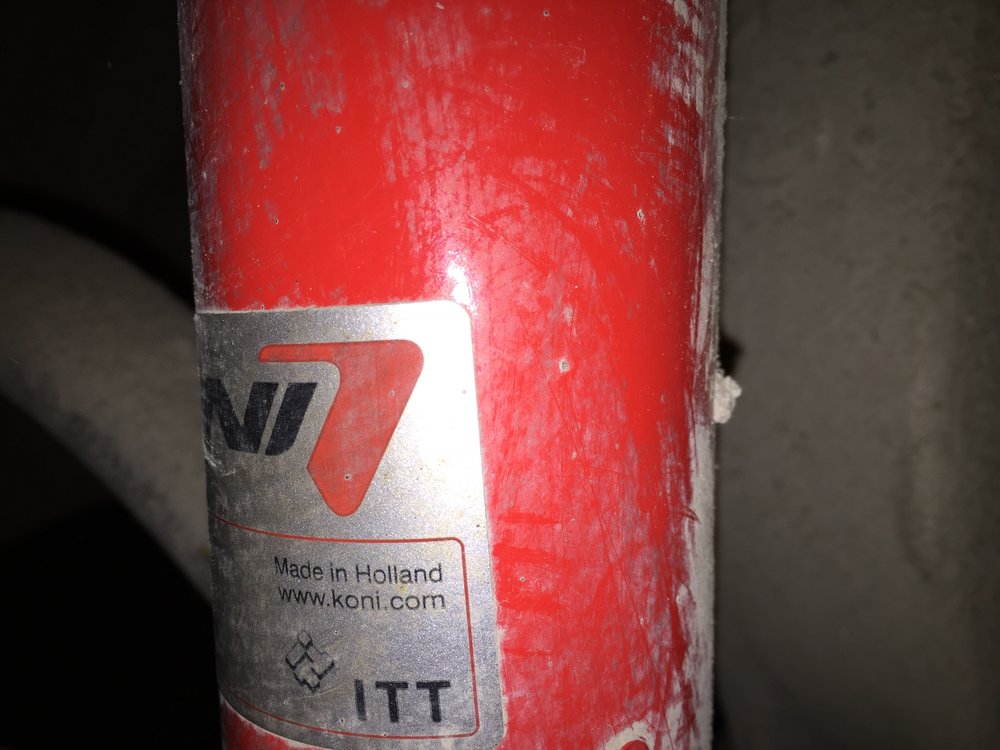

44 минуты назад, E_Gun сказал:
Будь так любезен скинь ссылку на картинку номер детали узнаю,а то найти не могу

В 28.06.2018 в 17:34, E_Gun сказал:
Скажи пожалуйста Кони точно залезут?а то заказал их а он на WH а у меня WK
