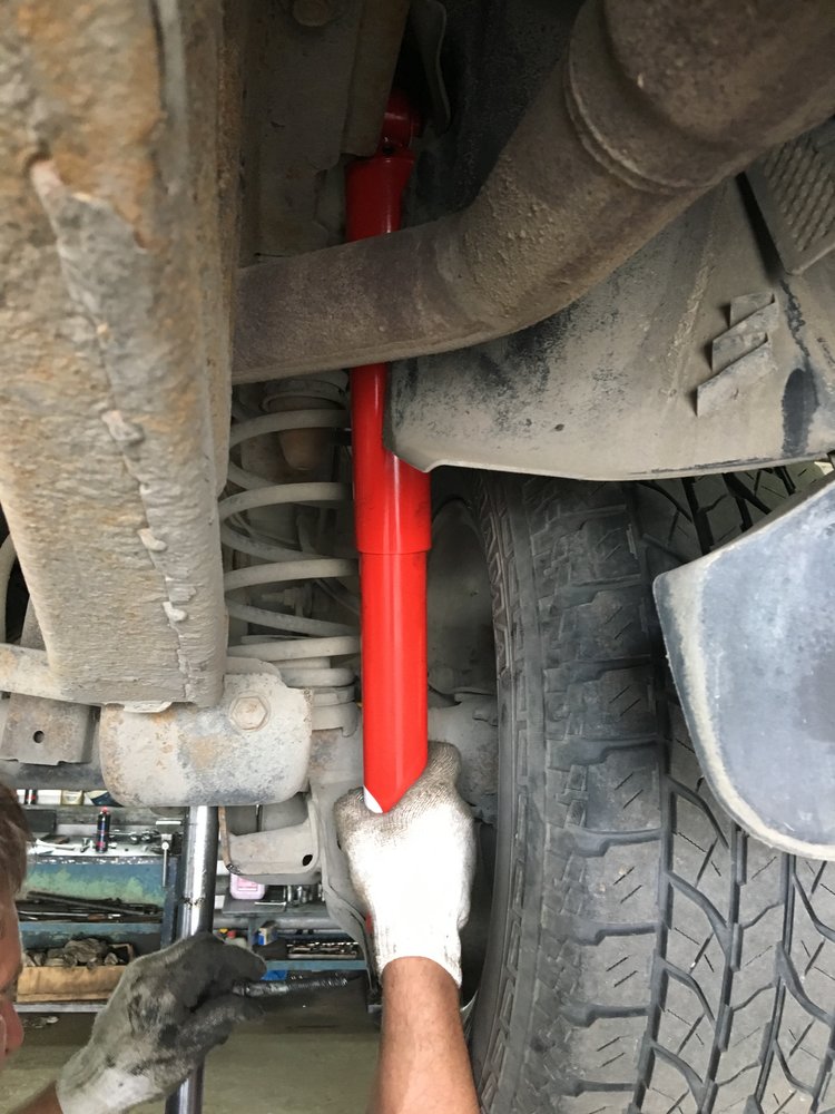

Скажи пожалуйста Кони точно залезут?а то заказал их а он на WH а у меня WK
Да,разницы в амортах на WH и WK нет.

Спасибо,кстати на Кони гарантию дают год.

1 час назад, Dyrimar сказал:
Я уже лет 20 Koni почти на все свои машины ставлю.
Средний срок жизни у них 4-5 лет с пробегом 120-130 тыс.
Берите именно на www.koni.ru, это сайт именно дистрибютора, они точно гарантию поддерживают.

На счёт Кони.Аморты огонь.валкость вмеру.Держат дорогу на ура,единственный недостаток мягкие хотелось бы пожёстче.
