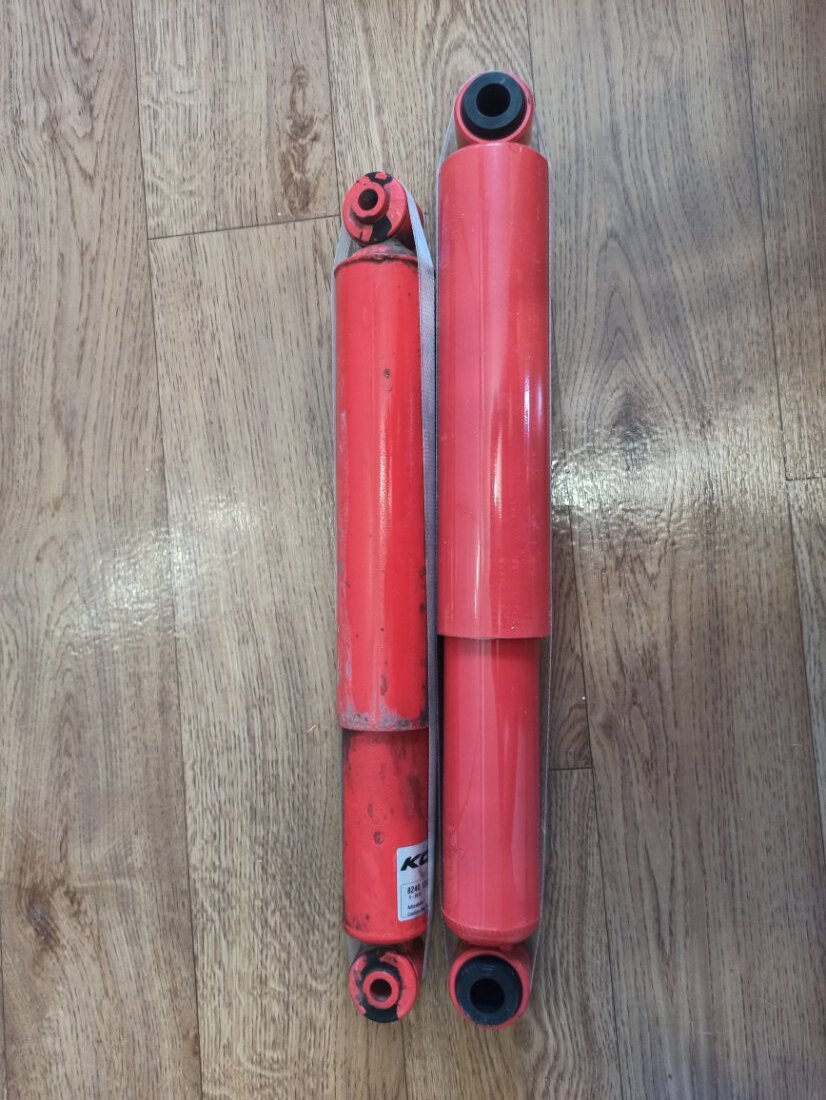

Автомобиль: JEEP GRAND CHEROKEE Overland 3.0 Diesel
Всем доброго дня, сегодня установил не оригинальные задние амортизаторы KYB , серии Skorched4´s , от Toyota Land Cruiser номер 845012. Размер в сжатом состоянии 400мм, в растянутом 656мм. Размеры штатного амортизатора, сжатый 381мм , растянутый 620мм. Диаметр не мерил, но визуально больше и мощнее штатного. Из дороботок были выточены втулки размерами , наружной диаметр 20 мм, внутренний 12 мм, длина 45мм-2шт устанавливаются сверху в резинку амортизатора, и такие же диаметры нижних, только длина 40 мм. Встали, как родные, жёсткость на первый взгляд как у амортизаторов Кони Хеви Трак. Пока ещё не успел полность потестить.

Как по высоте стало?
2 373
Автомобиль: в подписи
А с чего должна высота от задних аммортов изменится??
Высота от центра колеса до крыла сзади 515 мм, после установки амортизаторов не изменилась.
