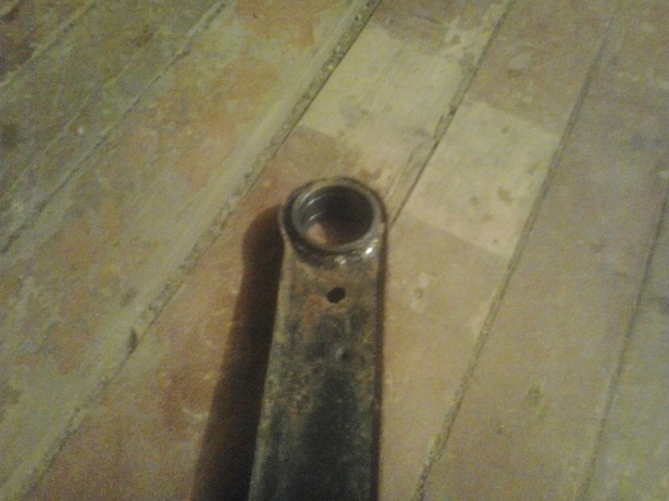

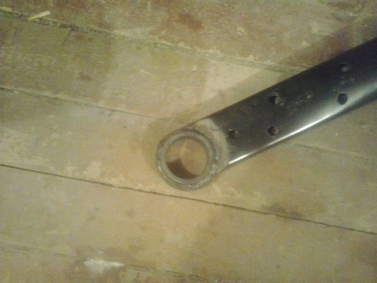

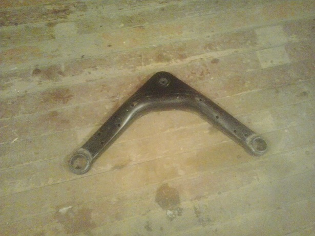

Замучал бумеранг своим стуком, летом менял сайленты на новые ВТР, прошли 3-4 тысячи и порвались, хотел ставить оригинал, но жаба взяла верх.
Почитав другие форумы решился на переделку под сайленты от нижних рычагов. Озадачив токаря и фрезеровщика, а далее сварщика получил сие чудо.
post-2906-0-15540900-1356884171_thumb.jpg post-2906-0-46189200-1356884179_thumb.jpg
post-2906-0-99464700-1356884188_thumb.jpg post-2906-0-15640400-1356884197_thumb.jpg
На днях, ну апосля празднования нового года запрессую сайленты и поставлю. Далее мне ехать в другой город, как раз пройдет испытание конструкции.

таки да, да, да, да и ещё раз да! Хочу озадачится такой же хренью.
15
Автомобиль: Лексус РХ 350
Город: Вуктыл
Читал на другом форуме, у человека одни положительные эмоции - зад идет ровно и упруго как то !!!
156
2" лифта и без блоков
эти сайленты аммортизируют движение моста по оси вращения. Они там с дырками к тому же, так что в одной плоскости идёт мягче, в другой жёстче. Единственное что - ухудшится артикуляция заднего моста и при подпрыгах зопы тоже будет сильная нагрузка на крепление сайлентов. Я бы дырдочки просверлил в сайленте, штуки 4-5 миллиметров так 8 в диаметре, чтобы помягче было.
100%!!!
Посмотрим, покатаюсь скажу, всяко будет лучше чем с рваными сайлентами!!

Сегодня поставил бумеранг, пока нравится. Старые сайленты просто в хлам !!!
69
Город: Воронеж
громче или жестче не стало?
15
Город: Вуктыл
Вроде столо как должно быть с новыми сайлентами, перестало зад на стиральной доске уводит, идет ровно и не кидает.
