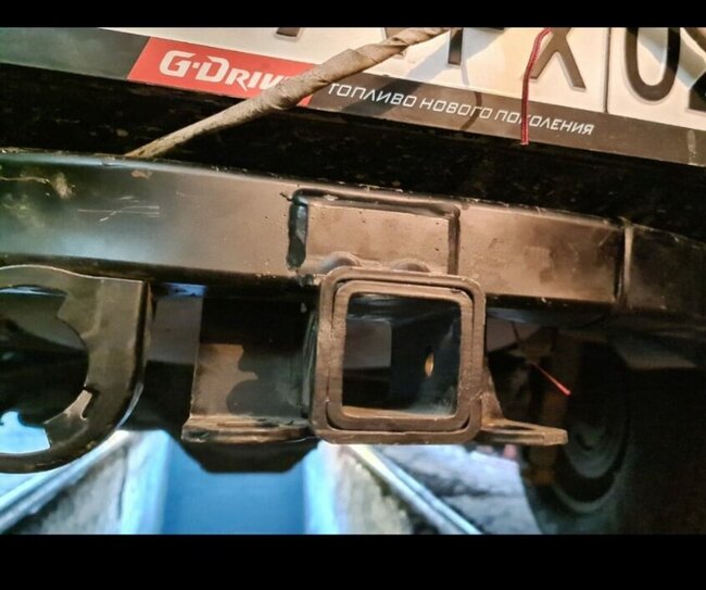

Бизон вообще не вариант.  У него конструкция соединения приёмника квадрата и поперечины вообще никак не усиленна. Он по моему на 3х или 4х сварных швах держится... Ни одной косынки или ещё какого нибудь усиливающего элемента. Металл тонкий, где-то 3,5мм. Короче использование только по асфальту и лёгкий прицеп.
Пишу не просто так, у меня такой же фаркоп вырвало с корнями))20200921_154820.thumb.jpg.4cb05ca375e7e223543f86b7afdc564d.jpg
7 515
такие вещи надо брать с родины Jeep, там парни знают толк в фаркопах
Автомобиль: Jeep Cherokee KK
Город: Алматы
Согласен,  сейчас поставил фаркоп Mopar по моему от гранта... Мощный, можно танки таскать ))) Железо 5мм везде косынки и пластины усиливающие...

1 час назад, up6 сказал:
никогда не думал, что фаркоп от Гранда на Чероки подходит
А он и не подходит.  Боковые кронштейны остались от бизона Можно кстати из 5мм листа железа спокойно сделать а к ним приварена поперечина от гранта
7 515
на фото, по моему, вообще не мопар... не помню таких изогнутых балок у него

Доказывать,  что-то тут сложно так как я не продавец запчастей.  Скажу одно,  фаркоп был куплен на разборе Jeep из Америки.  Этикетка Mopar присутствует.  Но и это не главное,  главное что фаркоп оригинальный и мощный в отличии от Бизона а по цене, на сколько я помню даже дешевле обошёлся.

эти фаркопы я продаю регулярно они на 2011-2021 года, на фото у Вас не он... я не припомню такой конфигурации балки, как на вашем фото...
мопар обычно ставится с вырезанием бампера и накладкой, а аналоги с нижним расположением квадрата

Так может быть на гранде бампер и подрезается. У меня та он ниже бампера установлен. Т.е. я его установил ниже бампера.

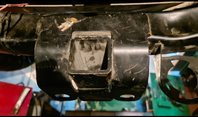

Ну вот собственно.... номер тоже видно.20210112_151916.thumb.jpg.dd7f0dedc4a7d3faddb5e9350a69f8d8.jpg
7 515
Австралия... интересно...а общий план детали с наклейкой можно...
