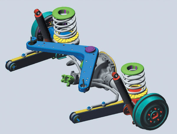

Вот она подвеска
Вот этот синий бумеранг при лифте становится под неоптимальным углом и нужно крепление втулок на его краях понизить. На клиренс это не повлияет.
