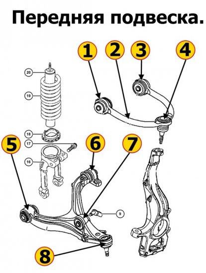

Доброго времени суток всем читающим. Прошу помочь с решением одного вопроса.
На недавнем ТО мне приговорили сайленты нижних рычагов передней подвески - оба задние. А с ними еще и сайлентблоки переднего моста - два задних и передний.
Кроме того, левую верхнюю шаровую под замену.
Кароче, решил и передние сайленты нижних рычагов менять тоже...
После изучения цен в инет-магазинах несколько расстроился - цены не радовали. Но на ибее вроде бы нашел, что нужно и подешевле. Но так как джипом владею впервые, вероятность того, что я могу в чем-то ошибаться, присутствует. В связи с чем прошу подсказать, все ли верно? На схеме подвески требуемые замены салейнтблоки под номерами 5,6 и шаровая № 4.
Ссылка на комплект, который нашел за бугром:
http://www.ebay.com/itm/6-FRONT-LOWER-CONTROL-ARM-BUSHING-2-BALL-JOINT-JEEP-COMMANDER-06-10-/261411343032?pt=Motors_Car_Truck_Parts_Accessories&fits=Year%3A2005%7CMake%3AJeep%7CModel%3AGrand+Cherokee%7CSubmodel%3ALimited%7CEngine+-+Liter_Display%3A4.7L&hash=item3cdd548ab8&vxp=mtr
Собственно, вопросы:
сайлентблоков там 6 - 2 задних, 2 передних, а еще 2 каких? Сайленты амортизаторов (№7 на схеме)?
Шаровые в комплекте какие - верхние или нижние?
Подойдет ли этот комплект к моему авто - Гранд европеец 2005 г. 4,7.
При диагностике приговорили три сайлентблока переднего моста - два задних и кронштейн передний. Но там еще какой-то был посередине, здоровый такой, квадратный. Как называется, я не нашел. Если кто подскажет, что это за хрень и где ее искать, буду признателен.
Заранее спасибо!
7 517
5-6, найти в Москве не проблема, по поводу 4 - я бы взял рычаг в сборе неоригинал и не мучался с заменой. Цена рычага в сборе, не сильно отличается от цены шаровой + замена.
Да, № 7. Я бы еще болты к ним взял, № 9, "родные" оч-оч неохотно вылазят:(

7 517
О каком рычаге речь? Верх или низ? Верх идет целиком в сборе, низ тоже. По ценам чуть позже.
шаровая верхняя под замену. Соответственно, если ее не выпрессовывать, то менять рычаг в сборе верхний.
так что по поводу шаровых в комплекте с ебея? Никто не подскажет, какие они - верхние или нижние?
еще нашел, что они бывают с регулировкой развала и без - я так понимаю, с регулировкой предпочтительнее.

7 517
Рычаги передние верхние в сборе 6400 за штуку
Сайленты есть разные - конкорд, Муг. Конкордовский задний сайлент переднего нижнего рычага идет как оригинал - без втулки в резинке
шаровые в этом комплекте НИЖНИЕ. в верхнем рычаге еще не факт что получится поменять. берите неоригинал в сборе рычаг, как советуют, при замене в сервисе еще не известно что выгодней будет
шаровые с регулировкой в обычной ситуации вам не нужны, их ставят только когда невозможно нормальными методами выставить развал-схождение колес, как правило это происходит при нарушениях геометрии кузова (после аварии)

шаровые в этом комплекте НИЖНИЕ. в верхнем рычаге еще не факт что получится поменять. берите неоригинал в сборе рычаг, как советуют, при замене в сервисе еще не известно что выгодней будет шаровые с регулировкой в обычной ситуации вам не нужны, их ставят только когда невозможно нормальными методами выставить развал-схождение колес, как правило это происходит при нарушениях геометрии кузова (после аварии)
спасибо! вот только повторюсь - верхний рычаг в сборе с сайлентблоками идет? Отдельно их докупать не надо?

7 517
Рычаг передний нижний в сборе 12900
По сайлентам
Передний сайлент 2000
Сайлент амортизатора 2600
Сайлент задний 2000
