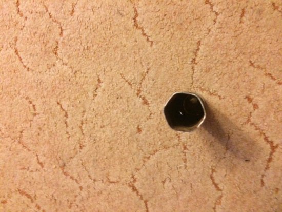

post-23749-0-91872000-1485167535_thumb.jpgpost-23749-0-75771700-1485167548_thumb.jpg отдам даром,самоделка с люминия,для замены датчика давления масла,надо было чуть длинее делать,но и этим норм
