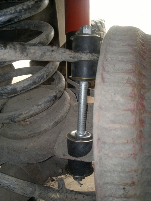

Религия не позволяет поставить заднюю стойку стаба от Волги? Что в америке другой шток будет с резьбами по двум концам? Другие 4 круглые резинки подушки и другие 8 металлических шайб?)) Только у нас это в 300-500 руб выйдет а фирменный (другого как бы и нет) один шток стоит штуку...

И все же не понимаю, чем эта фигня с Волги хуже родной чтоб так фанатично переплачивать?))) Кто не в теме тот вообще разницы не увидет...
