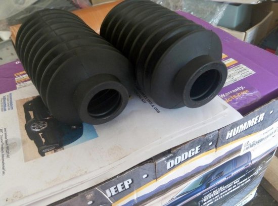

Наконец-то и мы лифтанулись на 2". Помучиться пришлось с передними стойками, особенно при стягивание пружин стяжками. Вместе с резиной 245/70 R17 машина стало очень высокой, в разумных пределах конечно. Осталось с дайстаровского набора пара пыльников-гофр коротеньких, может кто знает для чего они? Длинные гофры тоже были, они становятся вместо стандартных пластиковых пыльников передних амортизаторов.

Для задних аммо.

@pogarnik, как то не вяжутся они там...

Ну не знаю, без фото тяжело понять, я назад ставил, привязываются пластиковыми стяжками.
@pogarnik,post-31001-0-54922900-1442347954_thumb.jpgpost-31001-0-13925800-1442348057_thumb.jpgpost-31001-0-63555800-1442348081_thumb.jpg

Одни морда, вторые (если память не изменяет - более короткие) на жопу, когда амо снизу откручен - надеваешь пыльник и фиксируешь пластиковыми стяжками, фишка в том, что после проставок у тебя амо в более открытом состоянии находится и при полном раскрытии у грязи больше шансов попасть на шток амо, по этому пыльник лучше таки поставить (имхо ессно). Я второй год езжу, ничего не слетело, все держится-)
