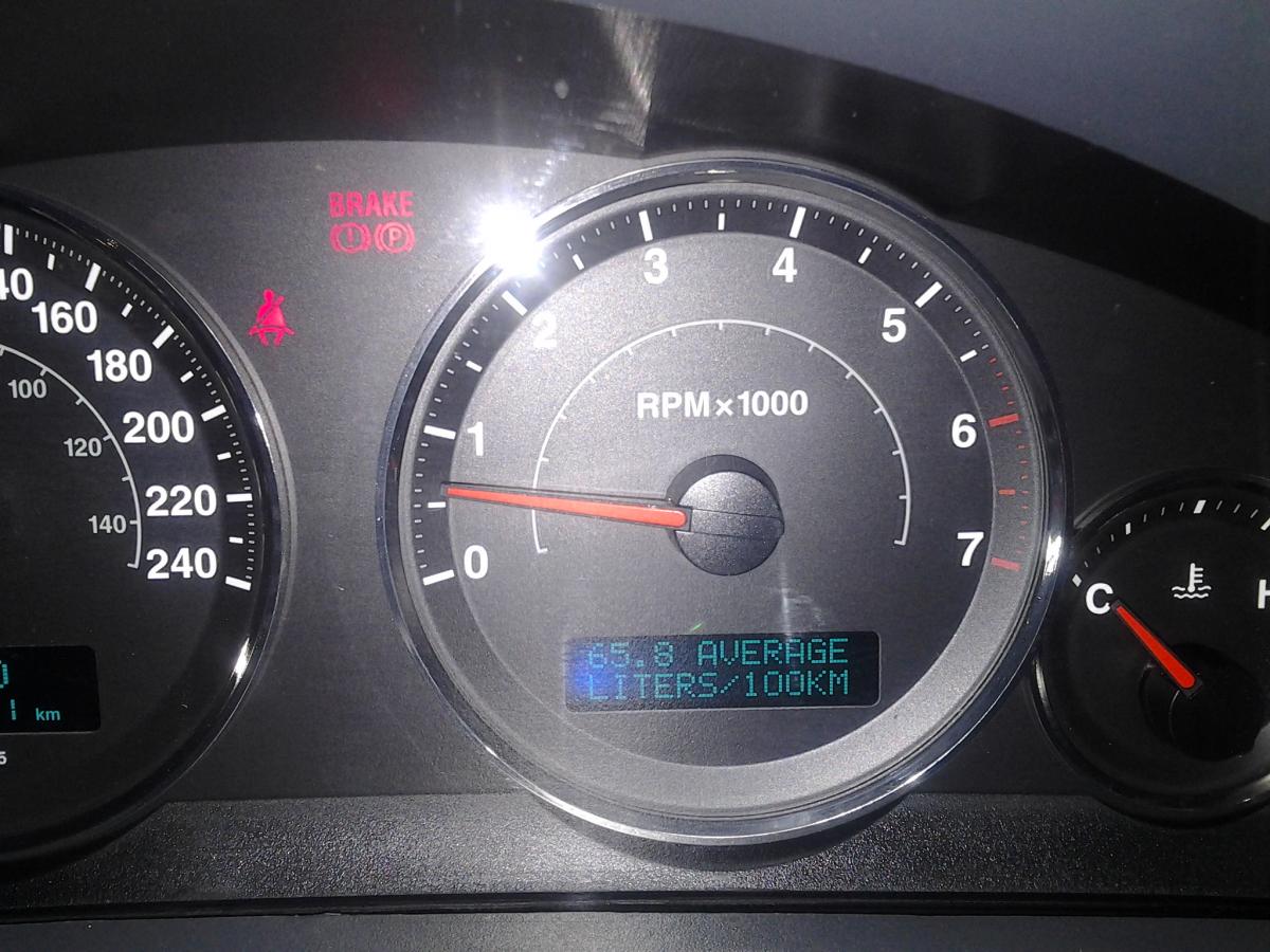

Расход 50-60 литров, ошибок нет, чек не горит, что может быть? Может каты выбить?
Это по факту?? Или по бортовику?
У меня на конкорде был недавно расход под 20-25 литров, оказалось шланг один к системе круиза слетел и воздух подсасывало в систему.

Это по факту и бенза и газа, а бортовик показывает в районе 46-48 литров. Беда, не успеваю заправляться :blink:
Заметил, что в движении расход вроде как приемлем, а вот стоит только постоять машинке растет мгновенно.....Что за явление?

@balamut89,с наступлением первых морозов было тоже самое несколько дней,потом само прошло,в чем причина я х.зpost-23749-0-51764800-1415698334_thumb.jpgросло прям на глазах на хх,0.1 литра в секунду! Изменено пользователем dzdm

А что кажут графики лямбда-зондов?
Автомобиль: Grand Cherokee HEMI 5.7
Город: Ноябрьск
@balamut89,с наступлением первых морозов было тоже самое несколько дней,потом само прошло,в чем причина я х.зattachicon.gif20141022_050948.jpgросло прям на глазах на хх,0.1 литра в секунду!
Вот, вот, знакомые цифры :up:  такая же проблема и расход такой же, только у меня проблемка не уходит сама....
Для этого нужно сделать диагностику, да? В городе не могу найти диагноста толкового, до ближайшего оф. диллера 320 км. как только время будет помчю к ним, а пока ток догадки <_<  А лямбды могут влиять на расход на х.х ? При скорости 130-140 расход 18-19 литров.

@balamut89,может совподение,но прошло вроде как после того как выбрался на трассу и чуть прожарил машин,до этого все катался по маленькому городу и не всегда на до конца прогретом двигателе.
Я уже писал, но повторюсь) Такая же проблема была как-то зимой при заморозках. Но тупил только показатель БК, по чекам все ок было.

Можно притащить из китая копеечный елм-адаптер и научиться с ним работать. Это сильно экономит нервы, время и деньги. При затратах менее, чем в 500р, профит при должном подходе неимоверный.
Тема про лямбды и расход тут:
http://jeep4x4club.ru/forums/topic/36637-perednie-liambda-zondy/

Доброе утро, день, а у кого может и вечер.... У меня выдает ошибку P0158 O2 2/2 Circuit High. Расход был примерно 25 л / 100 км. При этом расход по бортовику стремился к 99.9 л / 100 км После замены лямбда зонда на NTK (решил сэкономить) расход стал 40 л / 100 км. Было решено заказать по каталогу оригинал (56029049AA). Выдает по этому номеру Mopar и Chrysler. Купил Mopar, так как продавец утверждал, что Mopar и Chrysler и есть оба оригиналы. Но расход не поменялся, так же 40 л / 100 км. Что делать? HELP!!!
Чек погас.... У меня есть еще один главный вопрос!!! 2 сенсор - это понятно что после катализатора, а вот 2 БАНКА - это какая? Водительская или пассажирская?
И вообще сколько должен быть расход?
Город: Ноябрьск
У меня ошибок не было, но расход по 60 литров, заказал два датчика оригинал. Чет Ваше сообщение меня насторожило, может не в них дело-то...
