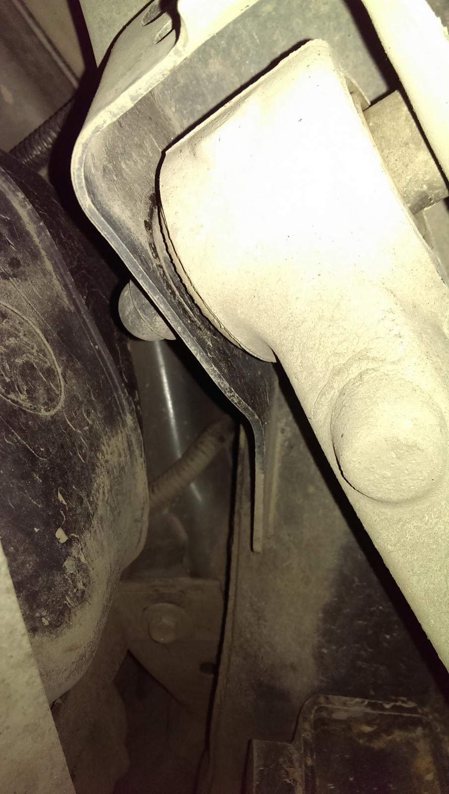

Собственно, возник вопрос. Мне не нравятся какие-то постукивания сзади и то, что когда под задники колесами в повороте оказываются кочки, трещины и т.п., заднюю часть машины дергает. ОД, как всегда, говорит, что всё в норме. Сегодня потащил машину на подъемник. Каких-то люфтов не нашли, но насторожили сайлентблоки нижних рычагов. На кронштейне кузова четко видны следы касания сайлентблоком. Получается, что рычаг довольно сильно гуляет в продольном направлении... Это нормально вообще? Фото приложил.

Rear Suspension/ Description
№1 Tension link  Тяжело ему под углом переваривать перегрузки 5G
, Откуда там 5G? Так нормально это или нет? Я правда понять не могу, почему машина стала вести себя хуже. Амортизаторы сухие, трещин кузова не нашли...
1 385
Автомобиль: Сломался
Япы ставили этот рычаг строго вдоль движения и по середине ступицы. Сайленты на нём живые? Потерпи чуток, мож сёдня гляну что там у меня при спокойной езде.
,  вроде живые, фомкой не особо двигаются. но ощущение есть, что у сайлентов есть что-то вроде пыльников, так что не очень видно, что внутри. буду благодарен за фото.

... буду благодарен за фото :)
Уже поблагодарил :)  Искренний интерес сердцем ощущается :hi: У меня нет! такого, если только одно место чуть-чуть (правый рычаг-передний сайлентблок). Лови :)
