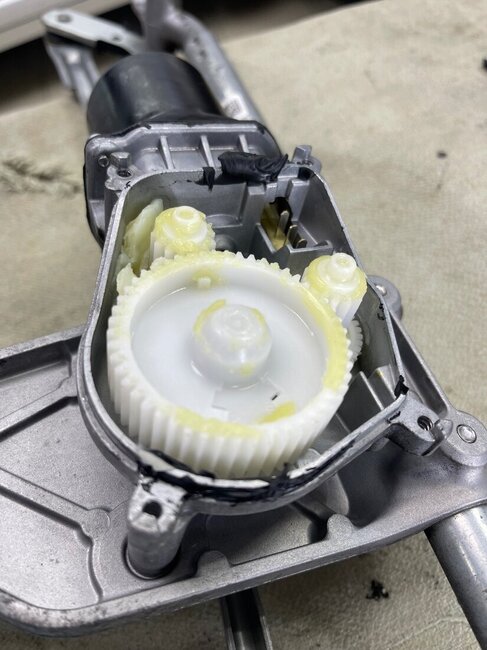

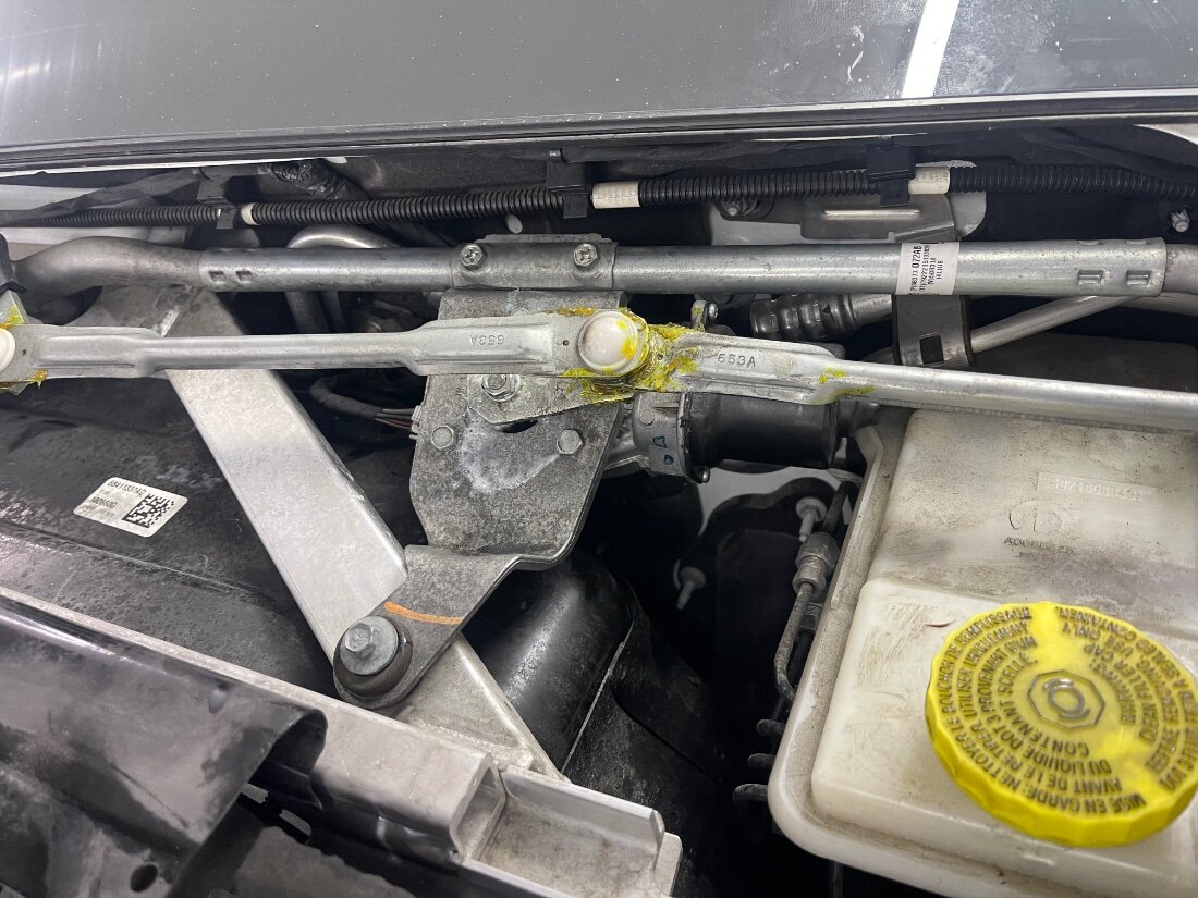

  25. Добрался я до него. Фартук легко снимается, доступ к моторчику и всей трапеции свободный. Все смазали. Толку никакого. Сняли трапецию, открыли редуктор с шестеренками. Смазки там очень мало оказалось, набили побольше, собрали все в обратном порядке. Короче вообще никаких изменений. Как выл, так и воет. Сам электродвигатель этот звук издает. Погуглил, вроде такой же как на Xtrail ставят. Будет время, попробую перекинуть, понаблюдаю.
