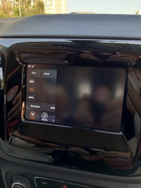

    Кто в курсе, что за хрень? Периодически появляется и пропадает. В остальном все работает. Это конец майфуну, или можно что то шить и обновлять?

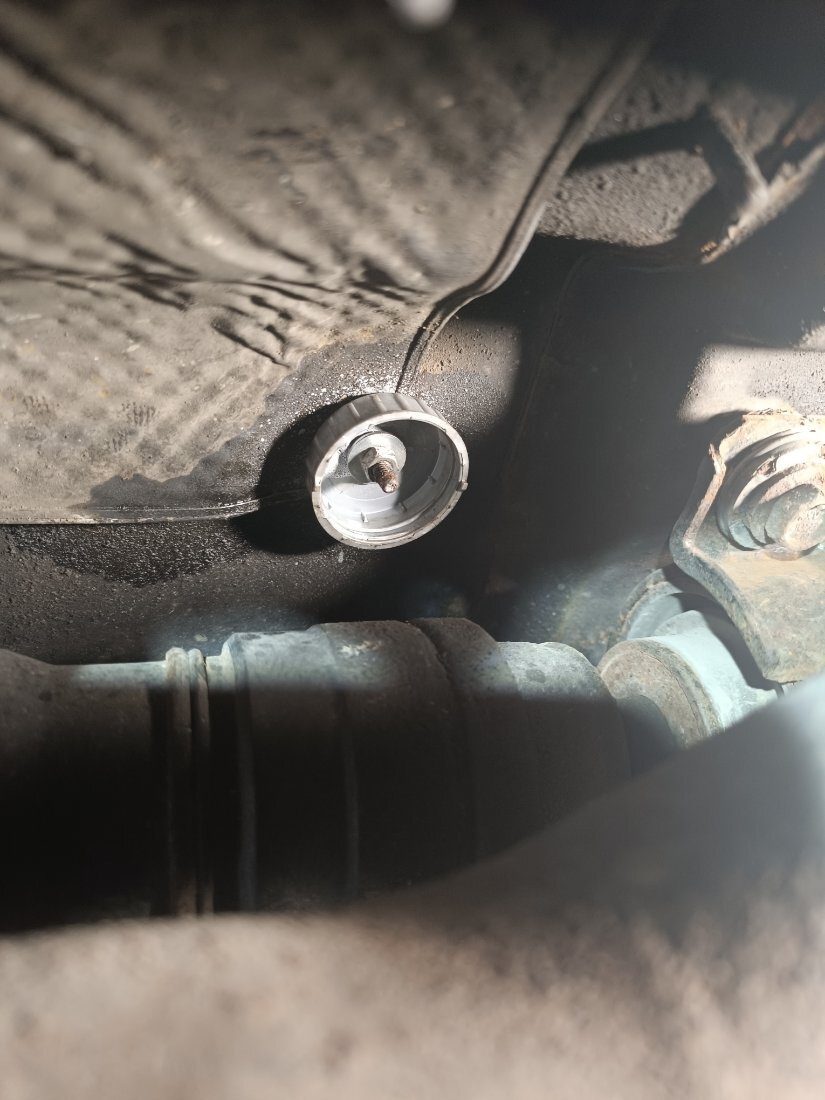

  15. @sanityclause Я думаю это часть термоизоляции, не шумка
  16. @Acovant можно, )) поднял авто в сервисе на подъемнике, кто-то едет/газует, вы стоите слушаете под машиной. а так, шумка в этом месте поставлена на заводе. причины видимо имеются.
  17. Возьмите резиновый герметик ( типа Фикс про), залейте это место и живите дальше с улыбкой ( пару лет у меня он ещё держится)

  19. @sanityclause Вы не можете этого знать, проверить нельзя)
  20. @Acovant может подвесной? да и сам кардан не бесшумно вращается, это точно.

  24. @Voldemarych глянул на моем это место. то ли удалили этот войлок, то ли его там и не было, но теперь мне понятнее почему на ходу довольно шумно в авто. Компас и так не богат на шумоизоляцию, а когда ее нет в таких местах - прям тоска... еще рекомендация тем у кого авто посвежее, не тянуть ,сделать ревизию термозащиты, убрать металлические шайбы полугайки-полушайбы, не поймешь, и приспособить что-то пластиковое, как мне любезно посоветовали посоветовали ))) крышку от литрухи (я взял от Кикса)
