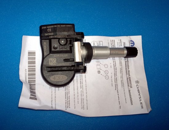

Парни у меня два ориг датчика перестали работать (видимо села батарейка хер знает) вообщем заказал один ориг. на 433 частоте (евр.) пришол внемного меньшего размера, но все заработало сразу причем ничего не прописывал, просто ехал 80-90 не определенно короче, второй не оригинал Дорман в запаску а то эта надпись Spare low pressure уже порядком подзае датчик не встал, я уже и колесо и так и сяк ставил один хрен не видет, запаску ставлю на колесо (любое) видит, как так?

  В 23.11.2011 в 11:14, Evgen_rus86 сказал:
Первый вот такой?

  В 23.11.2011 в 19:50, Artiom сказал:
Первый вот такой?
Да он самый, вот Дорман немного другой, у него на колпачке надпись "Sensor inside". Только что то не пашет он =(
