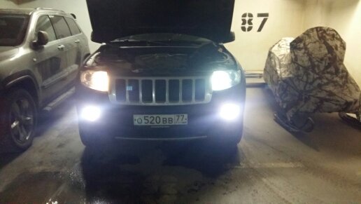

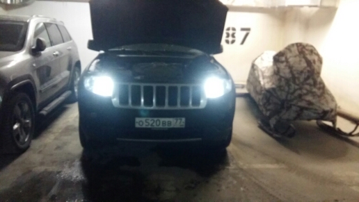

Купил и установил в ДХО Starled 7G 3157 P27\7w  48w белый, в ПТФ PSX24W Epi-10. Три месяца стоят, всё отлично я доволен,

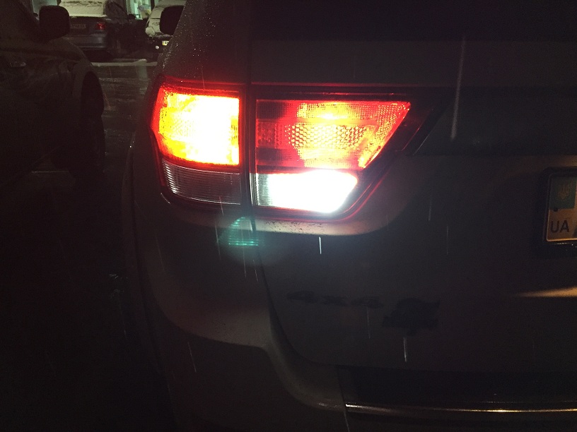

Установил Philips 921LED - отличный свет фонарей "back up". Рекомендую!  :up:

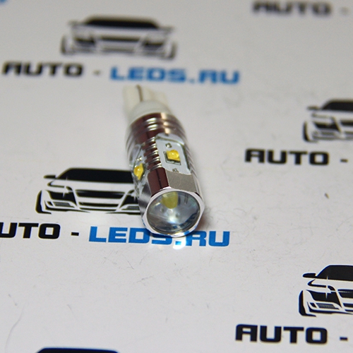

Просто выглядит хорошо или освещает гораздо лучше?
У меня сейчас стоят AL-T10-5xCREE
Так они просто выглядят хорошо, а когда в темное время задом в арку сдаю ничего не освещают...

@Mika, отлично освещают в сравнении со стандартными лампами.

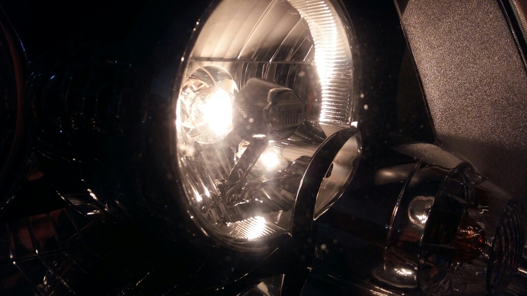

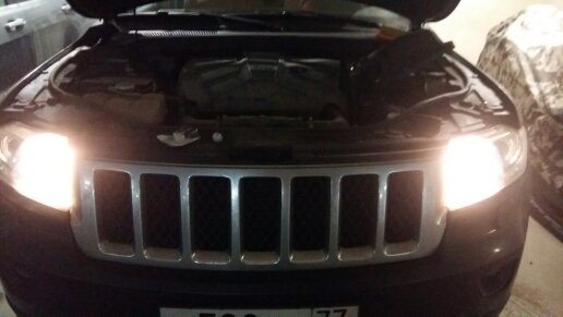

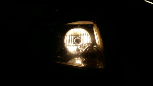

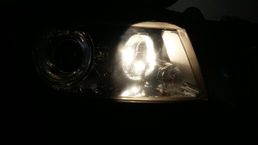

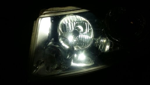

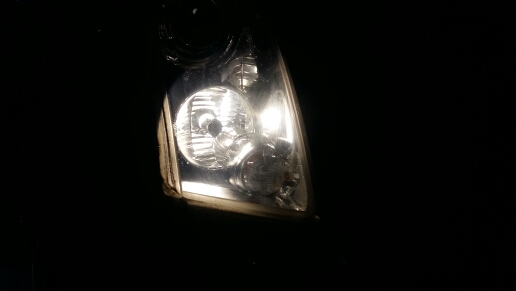

Приехала моя сильвания :)
3000к
post-25209-0-22621200-1449043064_thumb.jpgpost-25209-0-24497000-1449043073_thumb.jpgpost-25209-0-69151700-1449043089_thumb.jpgpost-25209-0-86806000-1449043097_thumb.jpgpost-25209-0-89770000-1449043103_thumb.jpgpost-25209-0-53425600-1449043108_thumb.jpgpost-25209-0-91948200-1449043114_thumb.jpg
Изменено пользователем Max99
1 379
Автомобиль: Glk

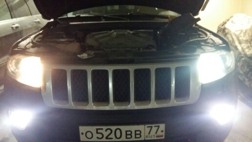

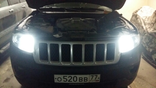

6000к
post-25209-0-76293400-1449043219_thumb.jpgpost-25209-0-02299200-1449043224_thumb.jpgpost-25209-0-33238400-1449043229_thumb.jpg

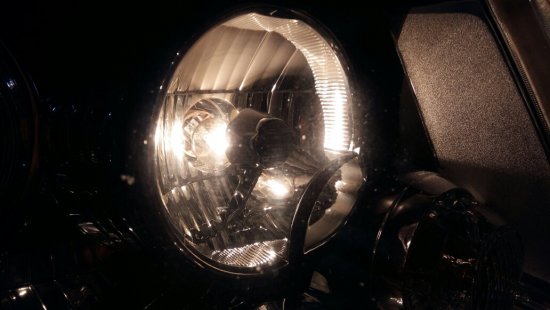

В сравнении 3000к и 6000к
post-25209-0-28704500-1449043278_thumb.jpgpost-25209-0-42285000-1449043283_thumb.jpgpost-25209-0-95033400-1449043287_thumb.jpg
3000к практически идентичен обычной лампе...пока оставил их.
Вопрос залу: Какие лучше смотрятся 6000к или 3000к?
Светят ну очень ярко, хорошо рассеиватель матовый. Посмотрел на лампу не в фаре и 5 минут не мог проморгаться :)

@Max99, спасибо за тесты! у меня пока руки не доходят никак. Мне вот кажется, что 3000К будут более заметны днем. Хотя нужно смотреть живьем, по фоткам не слишком понятно.
А случаем не делали фото в сравнении штатной и 3000К?
1 379
Автомобиль: Glk
3000к днем однозначно заметнее.
Сделаю фото штатной и диодной вечерком. Даже не подумал сравнить :)

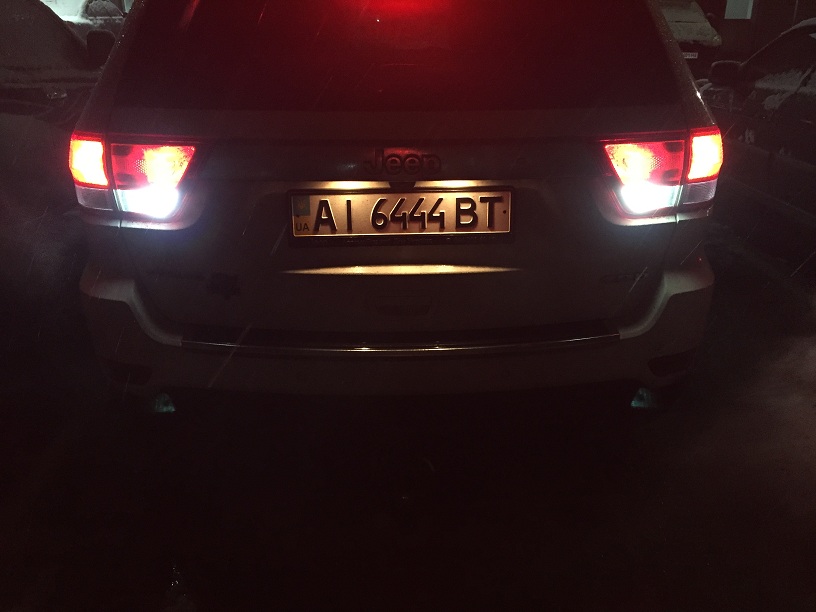

Philips 921LED - "back up" в ночное время (на фоне их белого света родная  подсветка номера выглядит жёлтой).

так подстветку номера давно на диоды поменять надо! а то патрончики от лампочек выглядят не очень
79
Автомобиль: JGC 75th Anniversary 2016 ( 3
0 CRD
Recon Green)
Город: Киев
Согласен, что состояние патронов на всех лампах - печаль полная:(((
Теперь и подсветку номера заменю. Поставлю такие (у нас нашёл по $11,6 за комплект): http://www.ebay.com/itm/Genuine-Philips-6000K-T10-W5W-LED-Bulbs-for-Parking-Lights-Xenon-White-New-Gen-/231574763390?hash=item35eaee777e:g:8SsAAMXQhuVRR6rY&vxp=mtr

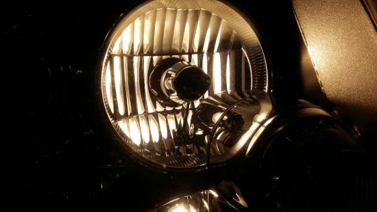

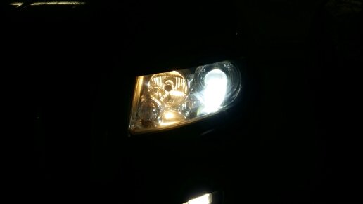

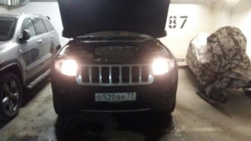

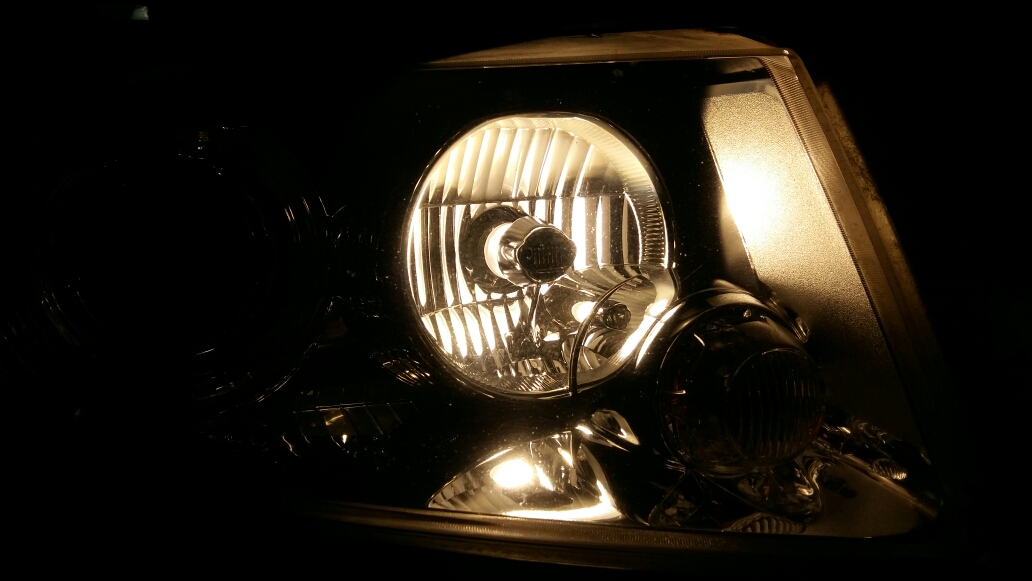

Сильвания 3000к
post-25209-0-13249600-1449124069_thumb.jpgpost-25209-0-64470100-1449124074_thumb.jpgpost-25209-0-19622300-1449124079_thumb.jpg
Штатная лампа
Сильвания ярче, хотя по фото не скажешь.

По части Silvania Zevo 3000 или 6000?...
Светят они однозначно ярче штатной лампы 3157.
Мне кажется тут выбор будет основан исключительно на личном эстетическом восприятии.
Если больше нравится желтоватый свет ДХО (близкий по цвету к штатной лампе) - устанавливаем 3000. При этом головной ксенон и ДХО выглядят реально разноцветными - штатно.
Если больше привлекает белый свет - ставим 6000. Головной свет и ДХО не сливаются, но выглядят в одном цвете.
У меня установлены 6000, но честно говоря я на отличие цвета ДХО от штатного обращал внимание может пару первых дней... :)
Хотя привычка - вторая натура! :D

@Max99, спасибо. немножко жаль что нет картинки с установленными одновременно штаткой и 3000 для сравнения
1 379
Автомобиль: Glk
Будет. Вечером :)
