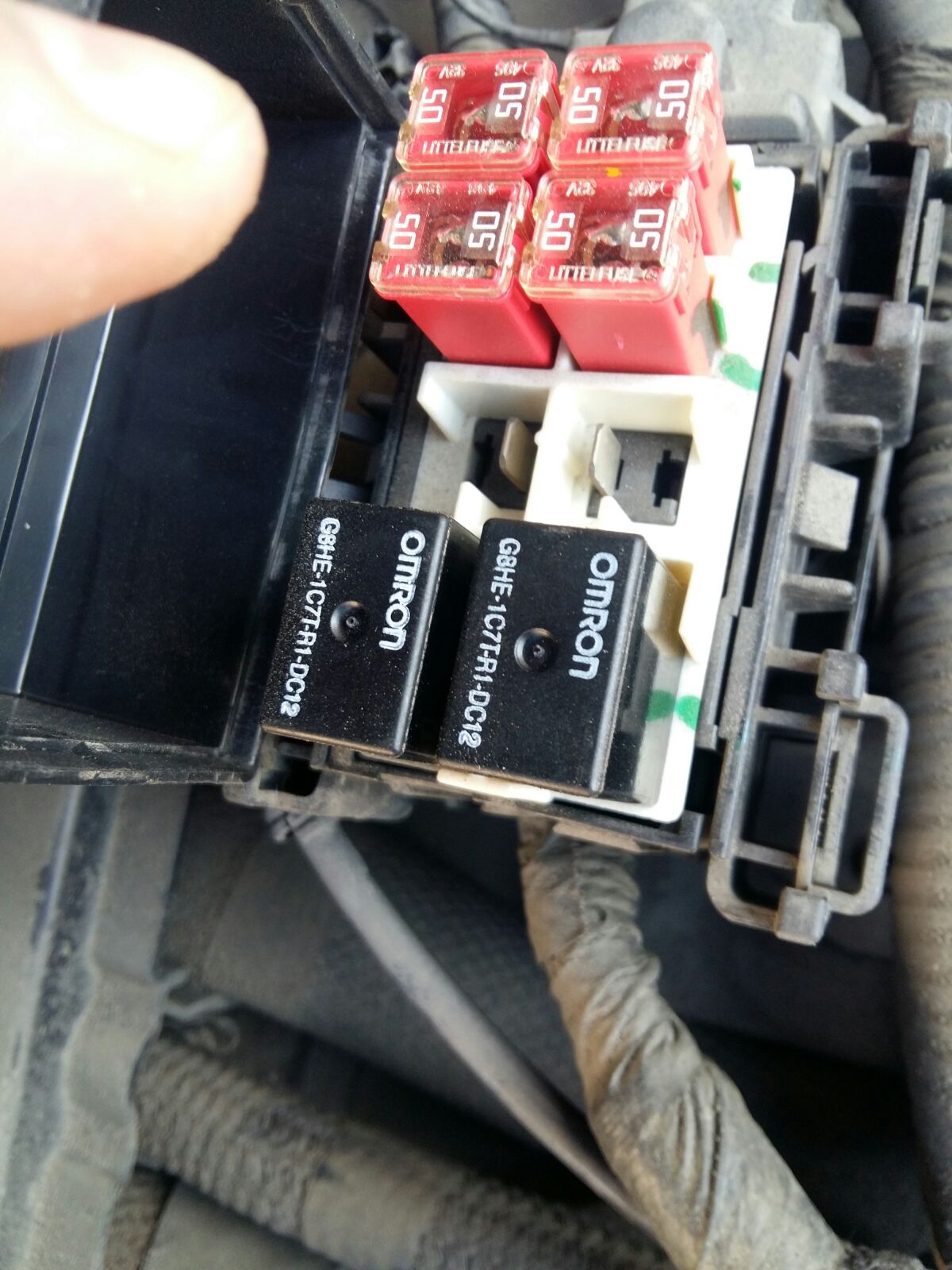

Мужики, назрел квезченс! У меня стоят ДХО Мопаровские совмещенные с ПТФ - светодиодная полоса. Когда все выключено, то горят одни ДХО, т.е. лампы в ДХО фары не светятся. Когда включаю габарит или ближний и т.п. Мопаровская лента приглушается в два раза , а вот ДХО в фарах тускло загорается и горит РЖАВЫМ малым светом. Теперь главный вопрос!. Я в таком режиме работы ФАРНОГО ДХО не обгажу отражатель фары этого ДХО( сейчас есть с верху немного молока).???. Я просто не знаю точно, но вроде первый хозяин с нуля влупил Мопаровские ДХО и тем не менее отражатель в ДХО фары помутнел...Ваще по логике и физике может горящая в пол накала нить лампы ДХО продолжать уродовать отражатель или все таки ущерб был нанесен ещё при полностью горящей лампе. Че делать то?

1 379
Автомобиль: Glk
Модные красные филипсы на эбей, или у клубня по ссылке выше.
В режиме габарита, без дхо, у меня фары не коптились. Я реле дхо вытаскивал.

@Max99,
Макс, будь другом номера релюшек скажи (вроде о двух речь) которые вырубают ДХО в фаре. Стоят вместе с предами?
1 379
Автомобиль: Glk
Реле два, стоят справа под капотом по ходу движения. Ща фото дам
