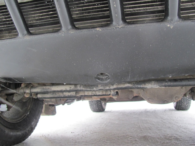

скажите пожалуйста для чего это отверстие в переднем бампере внизу по центру?
109
Город: Солнечногорск
там болт или пистон должен быть.
85
Автомобиль: WK2 2011 5
7 HEMI Overland
а к чему его прикрепить то? там нет ничего больше
109
значит чего-то не хватает. Я видел фотку где снизу бампер был прикручен болтом в эту дырку, значит там должно быть что-то во что вкручивается болт. Может плохо посмотрел, не пробовал рукой нащупать железку внутри?
85
7 HEMI Overland
в том то и дело что там нет ничего, к чему ег оможно прикрепить. Там чего то нехватает, скажите чего?
109
не знаю, у меня 1999 года машина. там такого нет. Как попаду к механику, посмотрю как у него на гранде сделано.
