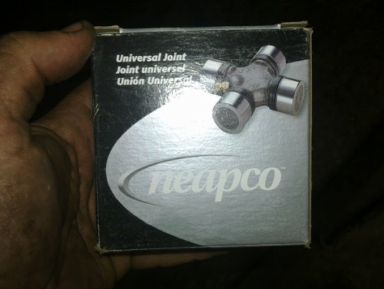

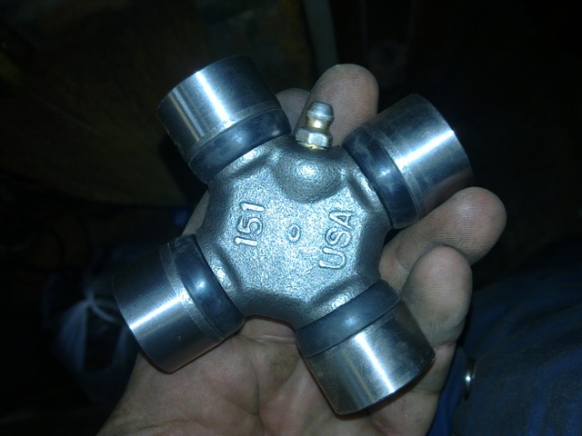

У меня тоже все одинаковые, что передние, что задние. Ставил и ставлю себе и друзьям вот такие. Крепче оригинала, дольше ходят, и очень долго если периодически шприцевать! Цена 490р Берём в академии или Друг шлёт из штатов.
