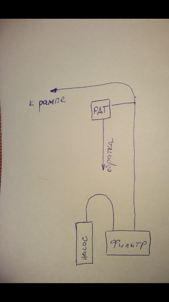

MIB , после выключения зажигания в исправной системе давление держится довольно долго : РДТ открывается на слив только после 4 атм , в самом насосе стоит обратный клапан , ну и исправные форсунки долго давление удерживают . Вот схематичное изображение топливоподачи Screenshot_2018-04-19-19-41-41_com_miui.gallery.thumb.png.d9530157049fb82bed3a31d5182f3b26.png  Если бензомодуль продувается , но в рампе держится нормальное давление , РДТ ни при чем .

2 часа назад, granit592 сказал:
Только на рестайле сначала фильтр, а потом насос.
Так я весь бензомодуль своего рестайла и рисовал : сначала фильтр грубой очистки (он же ФГО , сеточка , памперс , носок ) его не стал прорисовывать , потом насос , из него маленький , загнутый на 180 градусов , шланг идет в кольцевой фильтр тонкой очистки (ФТО)
РДТ там же в баке находится.
Ясен пень . :D
Из ФТО идет трубка к крышке (далее в рампу) , а лишнее через РДТ сливается обратно .

В 19.04.2018 в 19:50, tracker99 сказал:
по сути такого не может быть т.к. если модуль продувается то давление будет сбрасываться.
вобщем разобрался в своем бензомодуле: подключил манометр к модулю - бензонасос накачал 4атм и давление начало падать. Через гофрированные трубки было видно что топливо стекает от крышки в фильтр и от насоса то же в фильтр.
Продуваю весь модуль на герметичность, нахожу, что топливо сливается через нижний отвод на фильтре в стакан(на рисунке его нет), причиной этого стало, что в фильтре Патфайндера  нет клапаночка на выходе, когда в оригинальном фильтре такой клапаночик есть он то и держит давление в рампе, и не дает топливу слиться обратно в фильтр.  Глушу отверстие в стакане в месте соединения с нижним отводом фильтра.
Теперь давление в системе удерживается только клапаночком на бензонасосе - подключил манометр давление держится как надо.
РДТ не держт давление в рампе, воздух и топливо проходили через него, а только создает давление в 4атм и сбрасывает лишнее в обратку.
P.S.
Заменил резиновые колечки между фильтром и стаканом, и между пластиковым корпусом РДТ и крышкой. При накачивании системы топливом из-под РДТ пропускало.
Мотор стал заводится как должен заводится.
Изменено пользователем MIB
965
Автомобиль: Cherokee KJ 3
7 Limited 06 г.в. (07 м.г.)
Город: Москва ЗАО
10 минут назад, MIB сказал:
При замкнутой системе и работающем насосе РДТ удерживает в рампе нужное давление . А топливо в рампу (и воздух , если дуть в обратную) проходят не через , а мимо него . Через РДТ идет только сбрасываемая часть .
