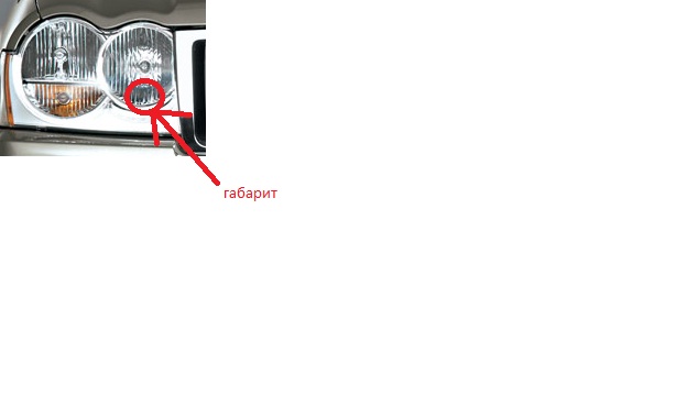

Так они ж в самом низу фары! Или ты со стороны бампера их сдергиваешь?? :) Или на америках как-то иначе?
см на картинке - у меня так.
144
Автомобиль: GC WH 3.0 CRD "08
у меня хоть фары и ресталинговые, отличий не монго.Менял эти лампочки на светодиодные прямо возле магазина. На всё про всё потратил 5 минут. Рукой пролез выдернул и вставил новые.. Проблем не испытал. Не пойму в чем у тебя вопрос и почему так тебя это занимает. Попробуй, всё просто. :)
Если честно пока тупо не пробовал, лампы в заказе, жду... Просто заранее спросил, чтоб быть готовым! :)
Спасибо, руки всегда росли из правильного места, попробую как в этот раз!
Лампы пришли, полез... Ну и в принципе все как я и ожидал - влезть не смог. Мож как-то заглушки снимаются пластиковые?? Смотри фото.
985
Город: Новомосковский АО
В заглушках отверстия, туда просовываешь палец, сгибаешь его и дергаешь заглушку вверх,она крепится на защелках. Как то так. :crazy:
Спасибо, добрый человек, пойду попробую!!! :)

Без фанатизма, аккуратненько :crazy:

Получилось! Спасибо еще раз! Тему можно считать закрытой.
