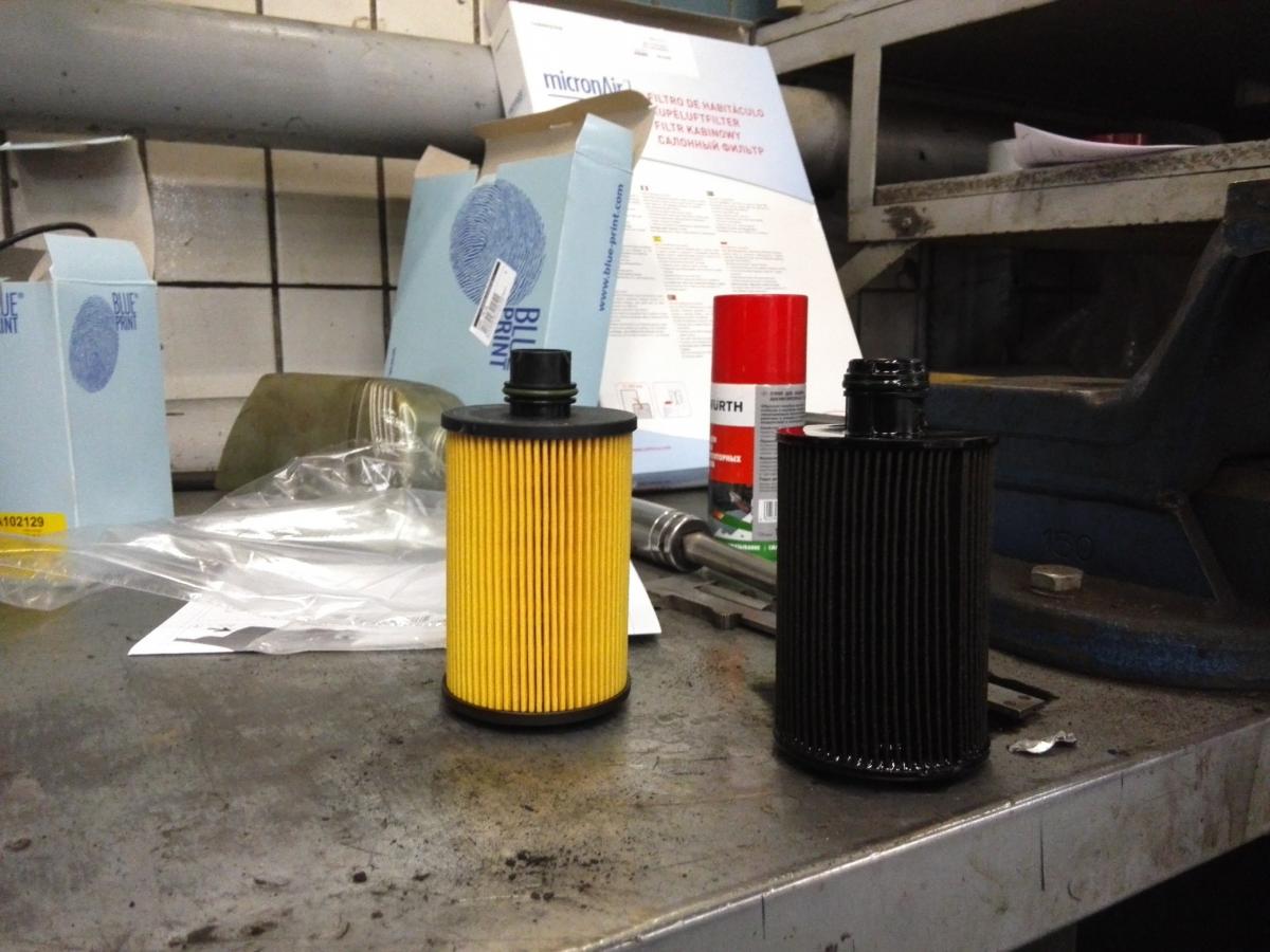

Блюпринт фильтр масляный на WK2 3.0 CRD отличается от оригинала !!

Тоже хочу на днях поменять масло, прикупил вот такой фильтр JAPANPARTS FOECO122, похож на блюпринт, да отличается от оригинала. Теперь вопрос, ПОДОЙДЕТ??post-27946-0-27998500-1427957451_thumb.jpg

Тоже хочу на днях поменять масло, прикупил вот такой фильтр JAPANPARTS FOECO122, похож на блюпринт, да отличается от оригинала. Теперь вопрос, ПОДОЙДЕТ??attachicon.gifIMG_0560.JPG
при замене на офф центре поставили скрипя зубами.. говорят встал нормально.

Здравствуйте, заказал масляный фильтр на дизель WK2, 2012г. дорестайл. Фильтр МОПАР 68109834АА, фото с предыдущего поста, но выглядит точно так, резинка ниже чем у оригинала. Вопрос, кто ставил, подойдет или нет?

Уплотнительное резиновое кольцо, теперь находится ниже на фильтре нового образца, вот фото как на старых фильтрах было...

То есть как на блю принт. Я его и раньше ставил а теперь и подавно. Кстати ставил у официалов проблем не было. Цену в почти 4т. считаю вообще неральной за кусок картона на пластмаске. Может я и не прав.
