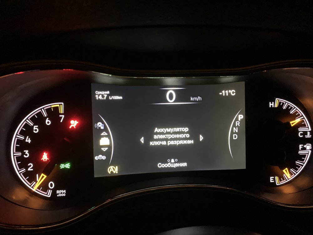

Добрый день. С толкнулся с такой проблемой
Зимой в один прекрасный момент после завода авто вылетело сообщение о необходимости замены батареи ключа. Связал это с тем, что ключ долгое время лежал во внешнем кармане на морозе.  В следующий раз сообщение повторилось, но стали вылетать ошибки подушки и ремня.
Пропало после того, как использовал второй комплект ключей.
Что это могло быть? Неужели это реакция на низкую батарейку в ключе?
П.С. Более первым ключом не пользовался.
TechMops
146
Автомобиль: WK2
@VeTeRaNRu необходимо провести электронную диагностику.
После чтения ошибок, будет понятно куда копать.
Подушки и ключ не связаны друг с другом.
С уважением.
